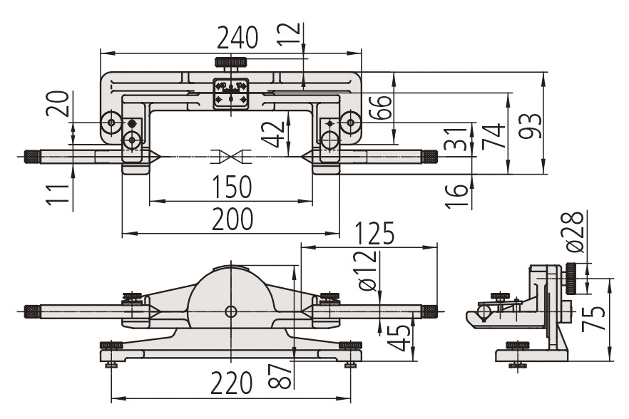

ねじ有効径・深さ測定などのセンタ加工物の固定に使用します。
  • ねじ有効径・深さ測定などのセンタ加工物の固定
  • 両センタ加工を施してある測定物の保持用に使用します。±10度の傾斜がとれますので、ねじの有効径や深さ測定などに適しています。
172-197
176-105
傾斜センタ台
傾斜センタ
支持可能最大寸法 10° 傾斜時(mm)
ø65×140
支持可能最大寸法 水平時(mm)
ø80×140
質量(kg)
2.5
QS-L 2010サイズには別途、アダプタB(176-310)が必要です。
QS-L 3017・4020サイズには別途、アダプタ(176-304)が必要です。
