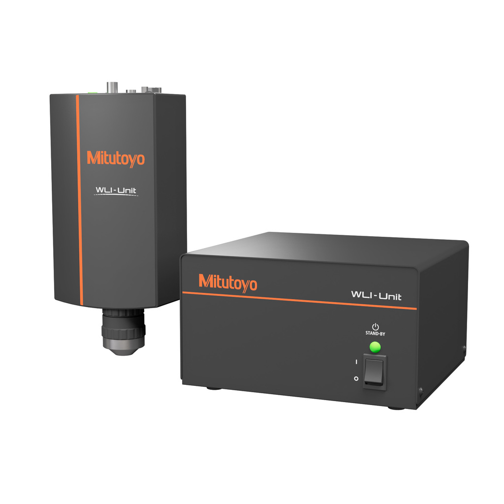

白色光干渉による非接触高精度微細表面性状計測が可能。
  • 白色光干渉による非接触高精度微細表面性状計測が可能→3D形状測定、3D粗さ測定
  • 光学倍率に依存しない高さ測定精度
    低倍率レンズでも高いZ分解能で測定可能
  • 高アスペクト比測定
    光学系のNAに依存しない検出による高アスペクト比形状測定に対応
  • 外乱振動に対する高ロバスト性
  • 小型軽量
