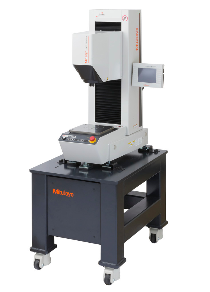

ワークを載せるテーブル。上下動するヘッド。複数の試験を1台で行えるまったく新しい硬さ試験機
今まで試験機に載せることができなかった大型測定物をそのままステージに載せて試験ができます。(最大積載質量100 kg)
ロックウェル硬さ試験機で電動ステージに対応、これにより複数箇所・複数測定物の自動多点試験が可能となります。
金属材料試験のロックウェル・ブリネル硬さ試験だけでなく、プラスチック硬さ試験が可能となります。また画像計測を必要としない押込み式ブリネル硬さ・押込み式ビッカース硬さ試験も可能となります。
タッチパネル表示器と一部の機能はソフトウェアAVPAKによる本体操作ができます。
