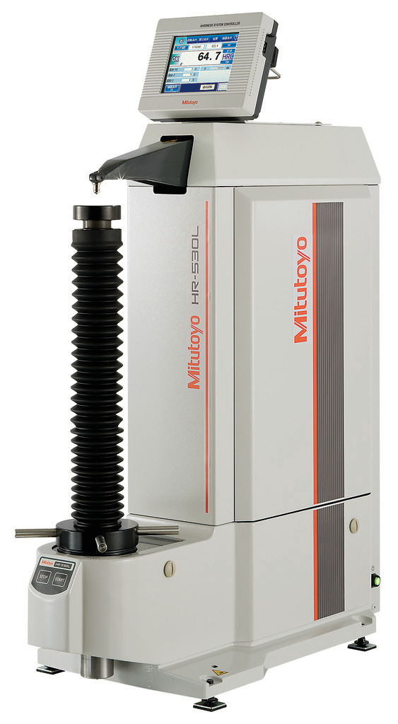

ロックウェル硬さ試験機 HR-530/530L
独自の電子制御の採用により、ロックウェル硬さ試験およびロックウェルスーパーフィシャル硬さだけでなく、ブリネル硬さ試験、押し込み深さブリネル試験、プラスチック試験の負荷シーケンスを備えた、1台で多用途な硬さ試験が可能です。
切断しないと試験することができなかった内壁の硬さ試験が可能です。
タッチパネル表示器に統計演算機能やグラフィック機能、多彩な表示画面を搭載しました。試験機上部への取り付けも可能ですので、設置スペースに制限のある場合に大変便利です。取り付けには、付属品の表示器取付板を使用します。
硬さ評価に必要な最大値、最小値、平値など、統計演算の数値表示やX¯ -R管図やヒストグラムの表示が可能です。
