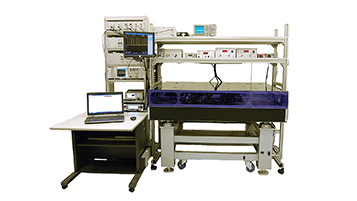

地球から月までの距離(約38万km)と同じくらいの長さを測ったとしても、ミツトヨなら髪の毛の太さ程度の誤差しか生まない超高精度で測定できる光周波数コム装置を自社開発・保有。ミツトヨの長さの基準を司るこの装置は、ミツトヨの計測技術の土台を支えています。
![](/images/corporate/technology/core/img-core.png)
光周波数コム装置の外観

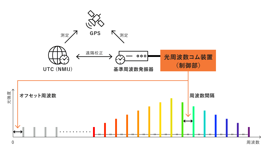

光周波数コム装置とは
1メートルの長さの定義は、光が真空中を299 792 458分の1秒間に進む距離と定められています。光周波数コム装置は、時間の国家標準にトレーサブルな基準周波数発振器を基準に正確な光周波数を発生させることのできる「光周波数のものさし」です。
![光周波数コム装置の概念図](/images/corporate/technology/core/img-core-diagram.png)
ミツトヨの光周波数コム装置は、世界トップレベルの校正測定能力1.1×10-13を達成するため、同装置の基準となる基準周波数発振器を産業技術総合研究所の時間の国家標準である原子時計に対してGPSを介した約960秒周期の遠隔校正を受けることでトレーサビリティを確保し、また、社内に2台の光周波数コム装置を整備して定期的に相互比較評価を行う事で最高の性能を維持しています。
