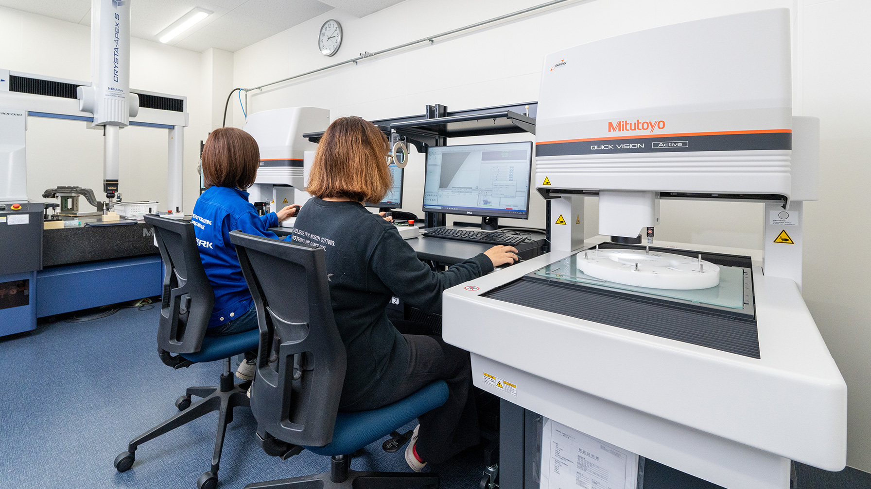

樹脂、金属の切削加工メーカーであるプロトワークは、さまざまな業界のお客様からの高精度×高難度×短納期な依頼を積極的に受注することで事業を拡大してきました。その一方で、「高い精度とスピードの両立が課題になっていた」と田村社長は語ります。プロトワークで加工する製品の多くは検査に時間がかかる複雑な形状の製品である為、既存の三次元測定機の稼働率が高くなり待ち時間が発生することから、測定の効率化が求められていました。
代表取締役社長 田村 常之進 様
解決策と成果

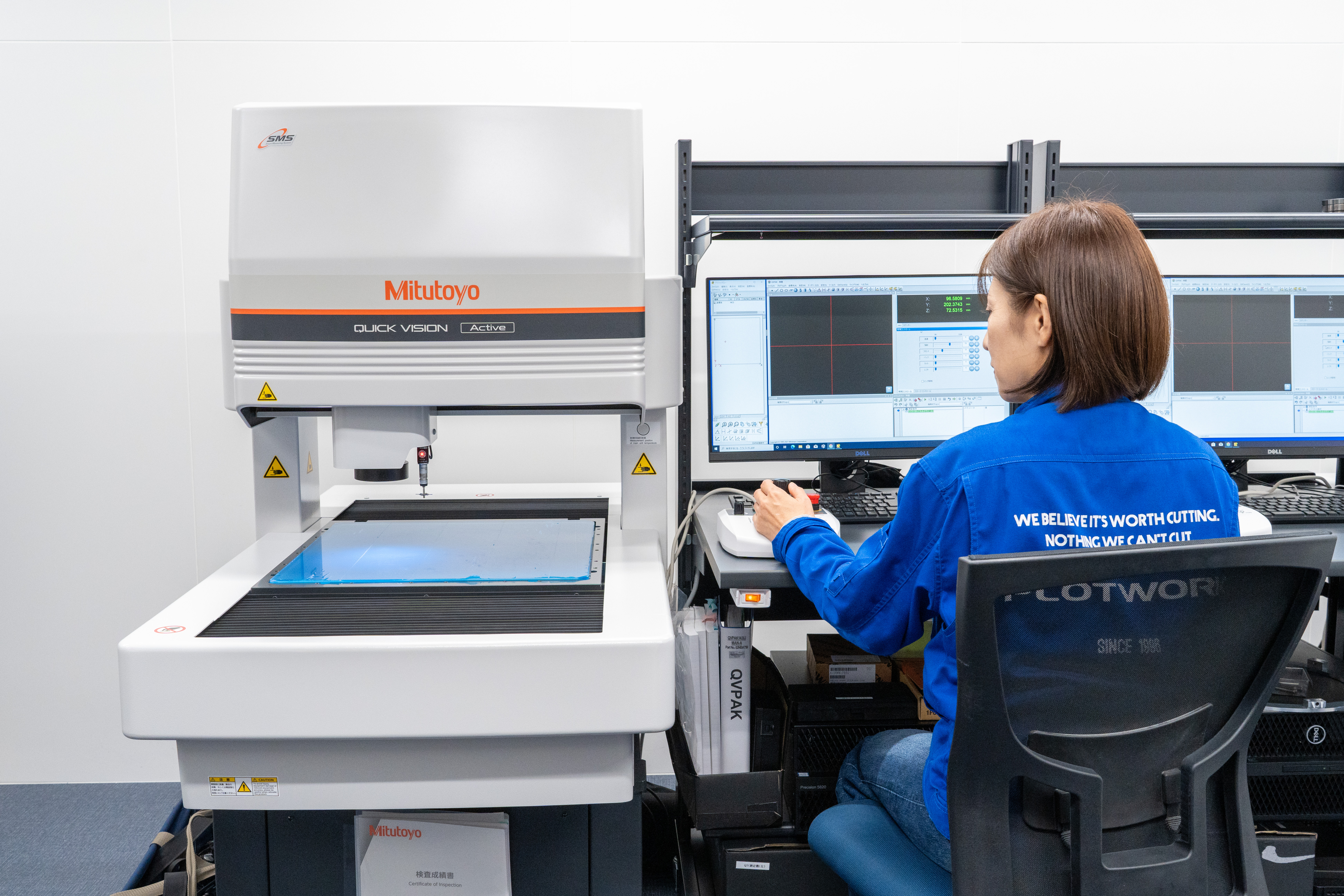

そこでご導入いただいたのが、ミツトヨのタッチプローブ搭載CNC画像測定機「QUICK VISION Active」です。同機を導入したことで、従来は作業者が30分かけて行っていた検査がわずか数分で完了するようになり、検査時間が大幅に短縮しました。さらに、従来は三次元測定機で評価していた製品の仕上がりを画像測定機でもスピーディに確認できるようになり、高い精度とスピードの両立に貢献しました。
タッチプローブを搭載したCNC画像測定機「QUICK VISION Active」
