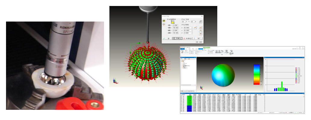

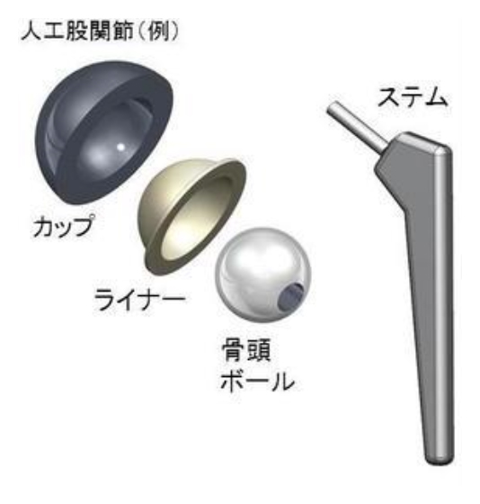

人工関節を定量的な品質管理をしたい
従来の課題
- 人工関節を定量的な品質管理をしたい
ミツトヨの解決提案
- 3D誤差解析&寸法測定が一度に評価可能
期待される効果
- 3D輪郭測定と寸法測定を三次元測定機一台で測定可能です。
- 高速スキャニングにより生産性向上に貢献。
機能のご紹介
- 1.ベストセラーCNC三次元測定機!!
- 2.初項1.7μmを保証 *最大許容長さ測定誤差
E0,MPE=(1.7+3L/1000)μm - 3.温度補正システムにより16~26°Cの環境下で精度を保証
ミツトヨのストロングポイント
- 1.設計値倣いによる高速設計値倣いによる高スループットを実現。
ご提案システム
CNC三次元測定機CRYSTA-Apex Vシリーズ
SP25スキャニングプローブ
MCOSMOS-3(SCANPAK/CAT1000)
