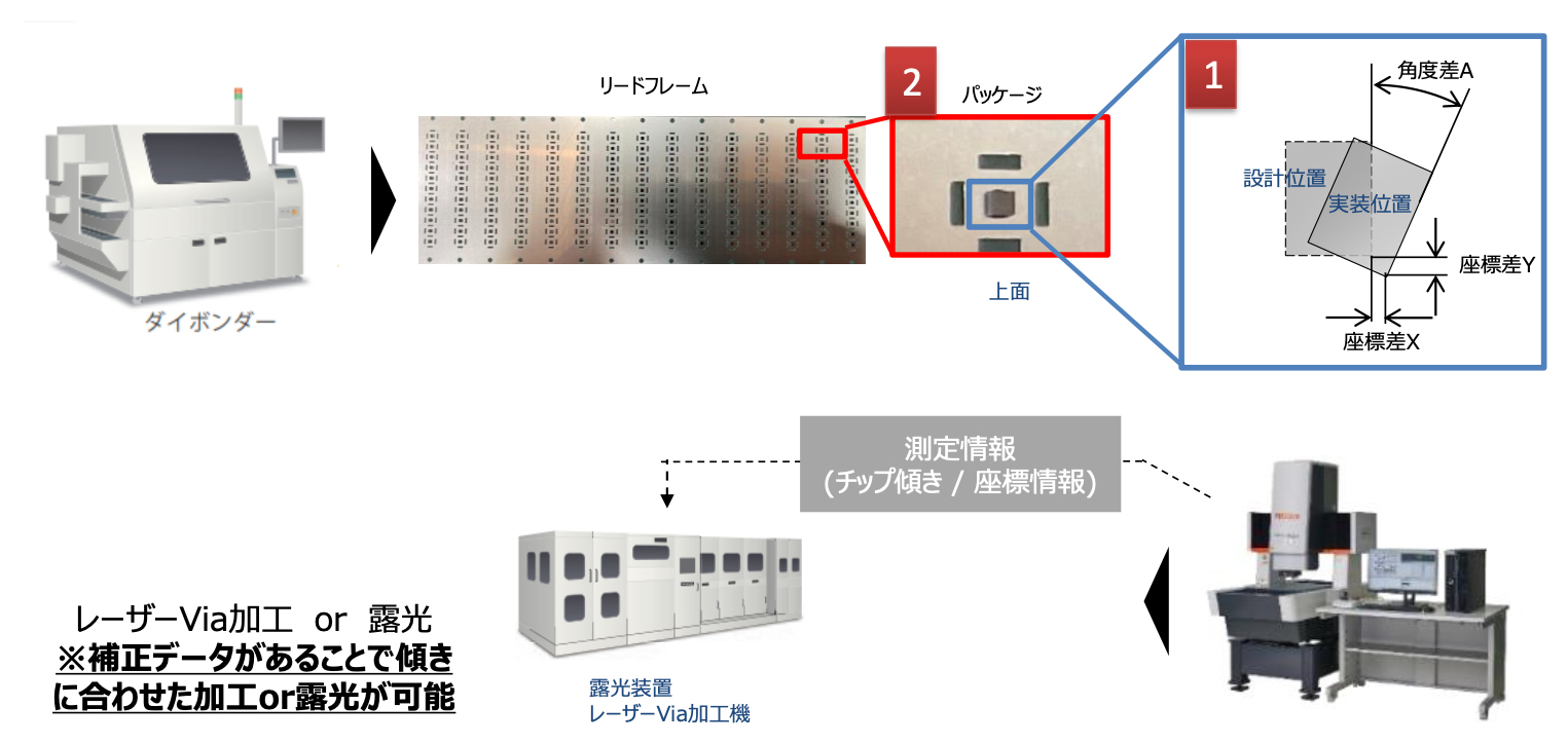

このような課題が考えられます
- 1.次行程のレーザーViaの加工位置を補正するためのチップ傾き / 座標情報が必要
- 2.全チップの測定が必要であるが、測定時間短縮の為にフォーカス動作をなくしたい
![](/public/cms-assets/best-practices/application/article-0036/img01.jpg)
機能のご紹介
- 1.STREAM機能によるノンストップ測定でスループットの向上
- 2.TAFを使った焦点自動追従で、ピント作業が省け測定のスループット向上

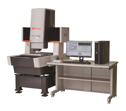

ご提案システム
画像測定機 QV Proシリーズ
レンズ QV-HR2.5x(標準)
解析ソフト QVPAK(標準)
オプション STREAM、TAF
