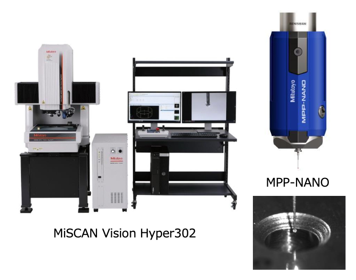

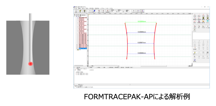

- 1.MPP-NANOは最小径Φ125μmの極小スタイラスによる倣い測定が可能です。
- 2.自律倣い測定が可能でこれまでのポイントツーポイント方式に比べ大幅に測定時間が短縮されます。
- 3.スキャニング精度は0.6μmと高精度を実現します。
- 4.最大アスペクト比18(Φ500L8.5)のスタイラスで深孔測定が可能です。
![](/public/cms-assets/best-practices/application/article-0035/img01.jpg)
ミツトヨのストロングポイント
- 1.画像測定機能を標準搭載しており、測定位置決めだけではなく高性能画像測定機としても使用可能です。
ご提案システム
MiSCAN Vision System MVS-H302P1L-D
MPP-NANO
同上用スタイラス
輪郭形状ソフト FORMTRACEPAK-AP
