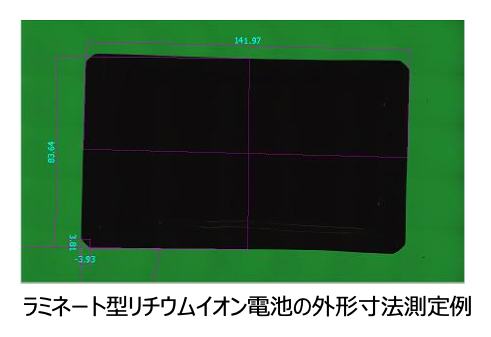

- 1.電動ステージモデルを選択すれば自動スティッチングにより最大300x170mmのパウチの外形形状が測定可能です。
- 2.焦点深度が±13mmと深いため、切断面が波打っているラミネートでも精度良く測定できます。
- 3.ビデオウインドウに測定結果を出力できるため、視覚に訴えるレポートの作成が可能です。
