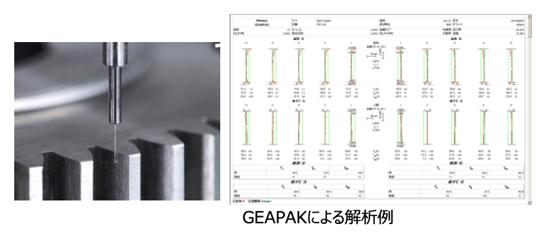

- 1.最小径Φ125μmの極小スタイラスによりモジュール0.5以下の平歯車解析が可能です。
- 2.画像ヘッドで位置決めが可能でセッティングが容易です。
- 3.歯車諸元値を入力するだけで簡単にプログラム作成から解析まで可能です。
- 4.スキャニング精度0.6μmで高精度歯車にも対応可能です。

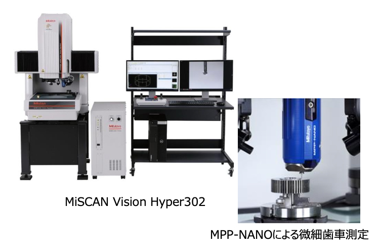

ご提案システム
MiSCAN Vision System MVS-H302P1L-D
MPP-NANO
同上用スタイラス R125-85-20
歯車解析ソフト GEARPAK-Cylindrical
