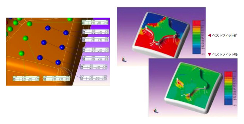

- 1.CADデータをMCOSMOSにインポートし、測定データと照合することが可能です。
- 2.STEP、CATIA、NX、Creo、SolidWorks、JTなどさまざまなCAD形式に対応しています。(一部オプション)

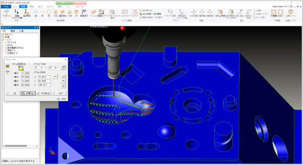

- 3.板金用の「エッジポイント測定」、任意のサーフェスを選択し測定点を自動配列する「サーフェスグリッド」など、測定をサポートするさまざまなコマンドが用意されています。
- 4.3Dベストフィットが使用可能です。

- 1.干渉チェックによる最適な測定パスが生成可能です。
