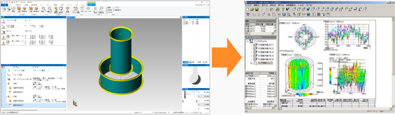

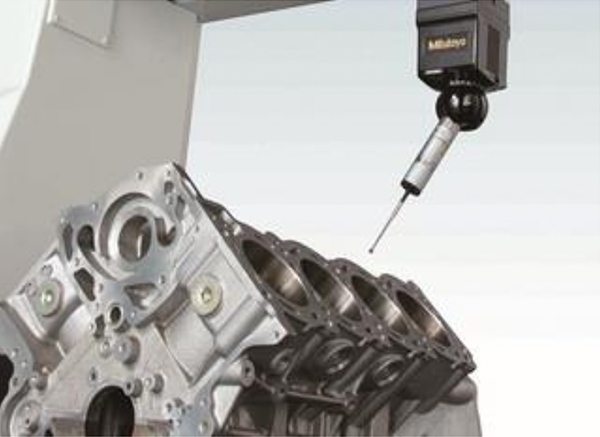

シリンダブロック、シリンダヘッド、など大形ワークの円筒度解析をしたいお客様にオススメ
機能のご紹介
- 1.真円度測定機で使用している、ROUNDPAKを三次元測定機用に改良したものが、ROUNDPAK-CMMです。真円度測定機で使用しているソフトをベースとしておりますので非常に豊富な機能を有しております。
- 2.一台で小さいものから、大きなものまで様々なワークに対応が可能です。
- 3.寸法解析は三次元測定機、真円度、円筒形状解析は検出器回転型真円度測定機と2台使用していたものが、三次元測定機1台で全てが対応可能となります。
ミツトヨのストロングポイント
- 1.ROUNDPAK-CMMは豊富な解析機能、フィルタリング機能、フレキシブルなレポート機能を有しています。
