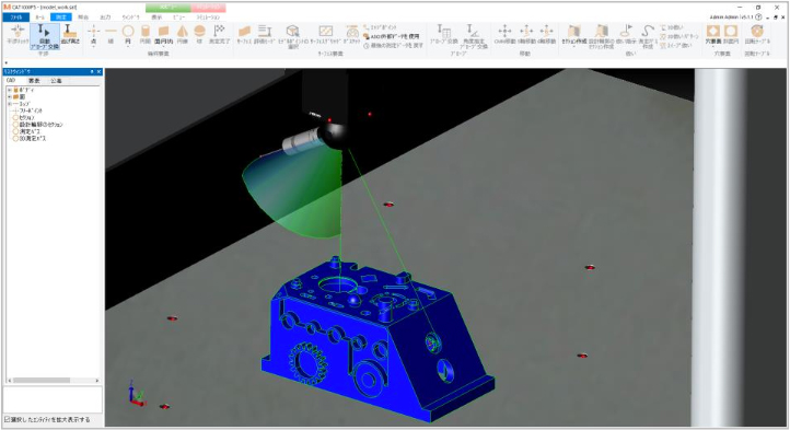

- CAT1000Pを使用して簡単に効率よくプログラムを作成できます
期待される効果
- CAT1000Pによるオフラインティーチングにより効果的に測定プログラムが作成できます。
機能のご紹介
- 1.CADデータ(STEP等)をMCOSMOSにインポートし、高効率に測定プログラムを作成することが可能です。
- 2.STEP、CATIA、NX、Creo、SolidWorks、JTなどさまざまなCAD形式に対応しています。(一部オプション)

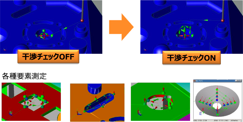

- 1.干渉チェック機能により衝突のない測定パスが自動で生成されます。
- 2.プローブ回転ヘッドの最適な角度を自動検出します。
