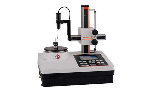

段取り不要で真円度測定したい
従来の課題
- 段取り不要で真円度測定したい
ミツトヨの解決提案
- RA-10 コレットチャックホルダにより段取り不要
- 小径精密シャフトの高効率測定を実現
期待される効果
- RA-10はアライメントテーブルを用いないコレットチャック固定測定に対応した専用設計
- 小径精密シャフトを正確・精密・スピーディに真円度測定できます
小径ピン、ローラーの測定時間を短縮したいお客様
機能のご紹介

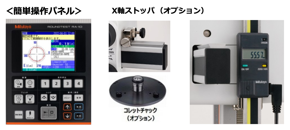

- 1.コレットチャックで固定してすぐに測定できます
- 2.心出し誤差を補正するリマソン円補正機能を搭載(ワーク直径入力)
- 3.高精度エアーベアリングによる高精度測定が可能です
- 4.X軸ストッパで繰り返し測定を効率的に行えます
ミツトヨのストロングポイント
- 1.高精度を長く維持するエアーベアリング搭載
- 2.条件呼出し⇒測定のシートキー2タッチ操作
ご提案システム
ラウンドテスト RA-10
コレットチャックホルダ
コレット
X軸ストッパ
