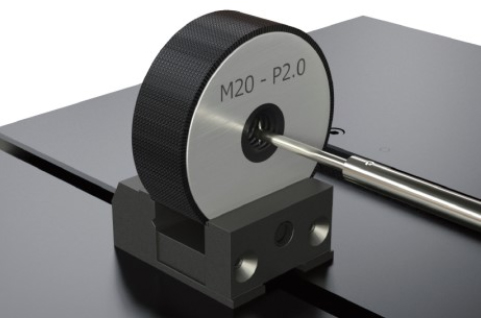

ネジの有効径を測定したい
従来の課題
- ネジの有効径を測定したい
ミツトヨの解決提案
- FTA-C4000で効率的かつ高精度に測定できます
期待される効果
- 上下面連続測定機能によりねじの有効径を測定できます
- ねじ製品の測定だけでなく、ゲージ管理の効率化と生産性向上にも貢献します
三針ユニットによるねじ有効径測定やゲージでねじ検査を行っているお客様

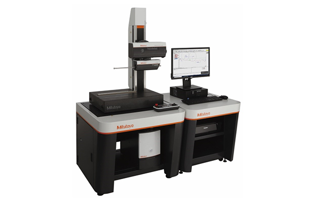

- 1.上下面連続測定機能搭載
- 2.ソフトウェアによる測定力コントロール
- 3.安全装置内蔵ケーブルレス 60mmストローク 検出器搭載
- 4.自動測定を可能にする、ソフトウェアFormtracepakを標準装備
- 5.測定範囲 / X: 100mm / Z: 60mm
- 6.指示精度 X : ±(0.8+0.01L)um /Z1: ±(0.8+|2H|/100)um
ミツトヨのストロングポイント
- 1.高精度を長く維持するためのX軸セラミックガイド
- 2.上下一括校正キットによるスタイラス先端位置自動校正と自動補正
ご提案システム
FTA-C4000シリーズ
FORMTRACEPAKシステム
