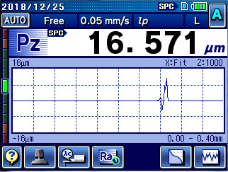

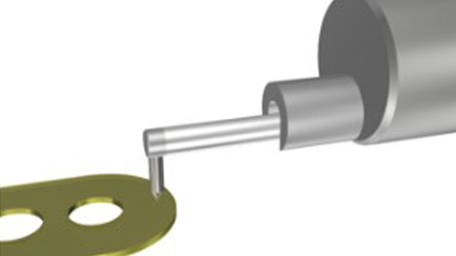

- 表面粗さ測定機でバリを可視化し素早く測定
期待される効果
- バリの高さを断面形状から簡単に測定できます
- せん断ブレードや工具の摩耗を適切に管理でき生産性の向上に貢献します

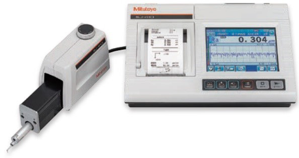

- 1.機動性に優れたコンパクトボディー
- 2.タッチパネル付大型カラー液晶搭載
- 3.段差、座標差などの簡易輪郭解析機能搭載
- 4.測定範囲 / X: 50mm / 検出部 : 800μm

- 1.5.7インチカラー画面で波形確認
- 2.選べるスタンドオプション オートセットユニットを搭載可能
ご提案システム
SJ-410シリーズ
簡易スタンド コード No. 178-039
オートセットユニット コード No. 178-010
十字動付載物台 コード No. 178-185
