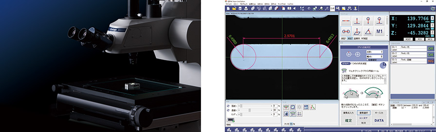

                      ミツトヨの解決提案 - Z軸モータドライブ搭載の測定顕微鏡MF-Jと画像ユニットの組み合わせにより、誰でも素早く高精度測定が可能になります。

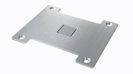

微細寸法のプレス加工品に対し、長穴・R・幅測定を行う必要がありましたが、薄物のため、変形してしまわないように測定できること、誰でも高精度な測定ができることを求められていました。

微細寸法のプレス加工品のような薄物の寸法測定には、変形してしまわないように測定顕微鏡による非接触の測定と個人差が発生しない画像測定機能が有効です。
解決策
Z軸モータドライブ搭載の測定顕微鏡MF-Jと画像ユニットによる、ワンクリックでのピント合わせ、エッジ検出が可能な画像測定を可能にし、誰でも同じように高精度な非接触寸法測定がおこなえます。
