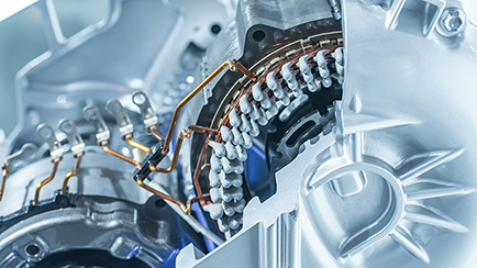

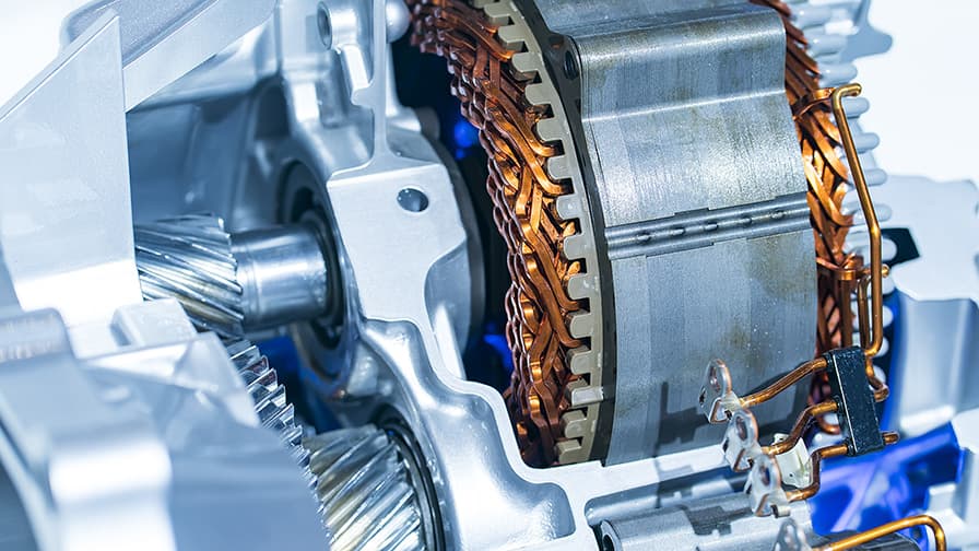

モーターの性能はモーターコアの加工・組み立て精度に左右されます。モーターコア1個には約300のヘアピンが組み付けられており、モーターコアは同心円状に組み付けられたヘアピンの位相及び高さを全て精密に測定する必要がありました。
従来の測定方法の課題
レーザー変位計+画像測定機による非接触測定をおこなっていましたが、製品自体のバラつきやヘアピンの光沢の影響を受け、エッジの検出に失敗し測定不良が頻発。その都度、手動でエッジ合わせをおこなう必要があり、測定者の手離れの悪さが問題でした。
