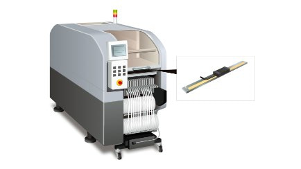

検出ヘッドが位置を見失わないため安定した実装を実現
実装機の実装ビーム(X方向)と駆動軸(Y方向)の位置決めを、リニヤスケールを使い実施します。ノイズや汚れ等でヘッドが現在位置を見失うと位置決めが狂い、基板への部品実装位置がズレてしまうため、リニアスケールの性能が製品の品質に直結します。

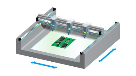

X軸の複数実装ビームをマルチヘッドで制御(1スケール&3ヘッド)
マルチビームにより部品実装点数を大幅に増加できるため、複数基板の連続実装、大型基板の広範囲実装に有効です。

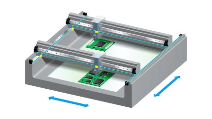

Y軸の複数駆動軸をマルチヘッドで制御(1スケール&2ヘッド)
異なる実装部品の基板実装ができるため、大型基板の広範囲実装が可能です。
ミツトヨ独自の電磁誘導方式によるABS検出
3つのヘッドがそれぞれ絶対位置を検出して位置決めをおこなうので、原点復帰作業が不要です。しかも、複数実装ビームや複数駆動軸、マルチヘッドに対応できるので、実装速度・精度が向上。スケールサイズダウンによる軽量化、装置サイズダウンの実現も可能です。また、オープンタイプでありながら抜群の耐環境性能を備え、汚れによるエラー停止を防ぎます。
