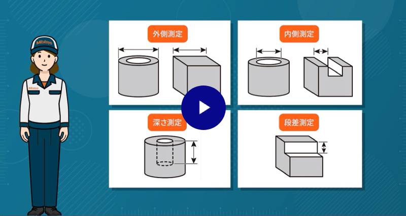

  • 測定工具の正しい使い方
    測定工具取扱いの基礎/2日コース
    実習を通して、ノギス、外側マイクロメータなど測定工具の目盛の読み方、正しい取扱いと操作方法、清掃方法を習得していただく講座です。
    目盛式とデジタルの両方を体験し、バラツキの少ない測定のコツが学べます。
    仙台 宇都宮 川崎 諏訪 安城 大阪 広島 福岡
    【講習時間】 9:30~16:30
    【受講料】 2026年12月まで ¥41,360.-(税抜価格 ¥37,600.-)
          2027年1月から  ¥58,300.-(税抜価格 ¥53,000.-)

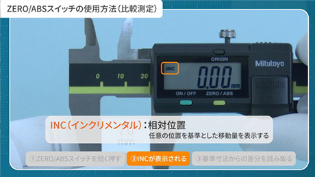

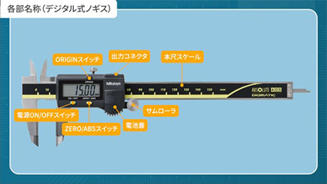

    1ノギスの取扱い
    • M形標準ノギス
      M形標準ノギス
    • デジタルノギス
      デジタルノギス
    • デジタルデプスゲージ
      デジタルデプスゲージ

  • eラーニング スマホ対応
    ノギスの取扱いの基礎/eラーニングコース
    ノギスの基本的な使い方を繰り返し学習できます。
    初めての方でも着実にスキルを身につけることができます。
    【視聴期間】 1ヶ月
    【受講料】 2026年12月まで ¥13,200.-(税抜価格 ¥12,000.-)
          2027年1月から  ¥22,000.-(税抜価格 ¥20,000.-)
    期間選択・お申込み
    ※お申込みは開始前月15日までです
    本講座内容容
    【サンプル動画】※クリックすると再生します。
    カリキュラム
    1章
    ノギスの基本
    ノギスの基本的
    ノギスの各パーツの名称から解説します。
    2章
    使用前の作業
    使用前の作業
    ノギスを使った測定をする前の準備を説明します。
    3章
    測定のための基礎知識
    測定のための基礎知識
    ノギスでの測定の注意点を説明します。
    ノギスによる測定
    ノギスによる測定
    様々な測定方法についても紹介します。
    4章
    使用後の作業
    使用後の作業
    測定終了後の作業を説明します。
    5章
    デジタル式ノギスの機能と注意点
    デジタル式ノギスの機能と注意点
    デジタル式ノギスの説明と仕様上での注意点を解説します。
    6章
    まとめ
