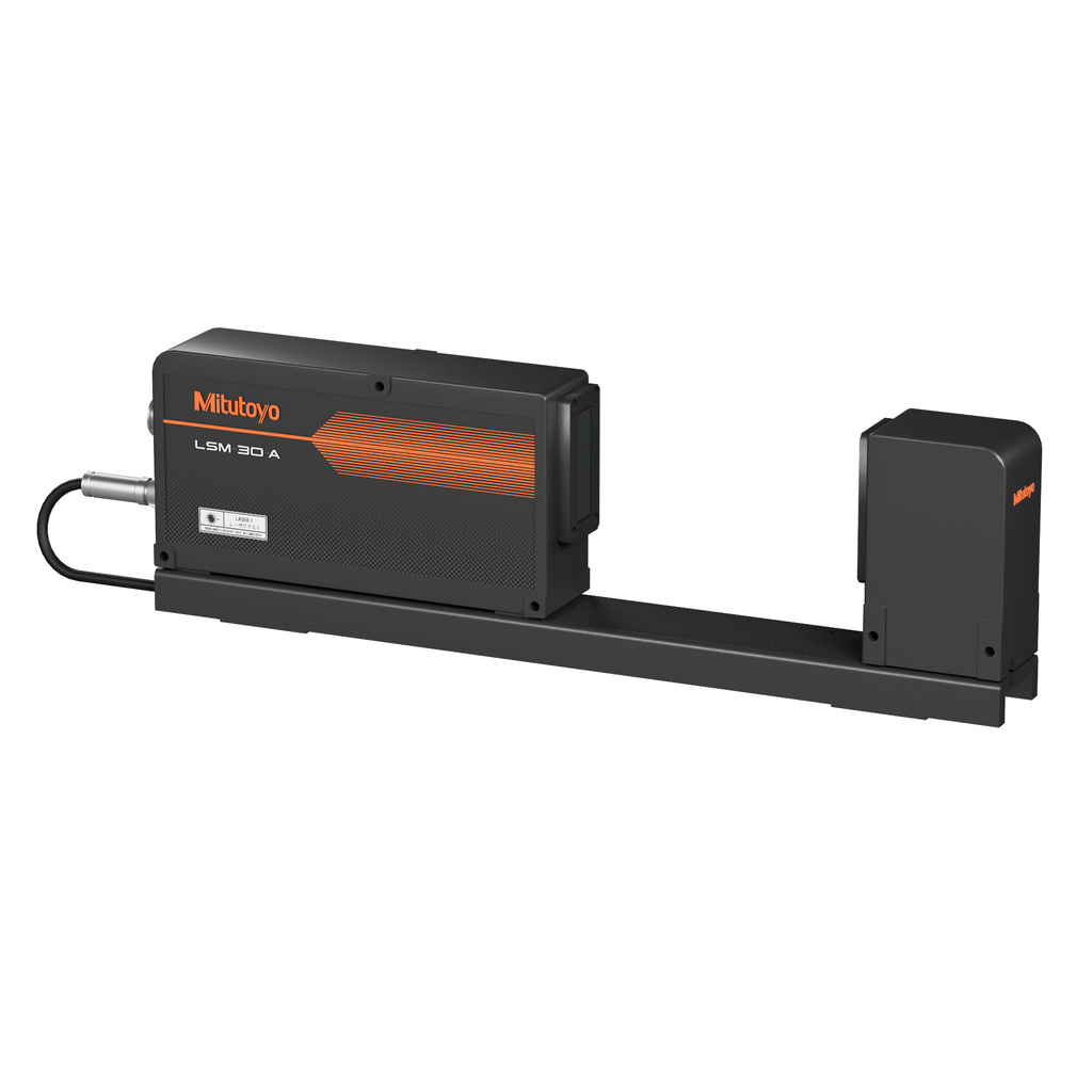

ø10 mmで±0.06 μmの繰り返し精度(2σ)、±1.0 μmの直線性を保証。安定した高精度測定を実現。
IP67の耐環境性能で厳しい条件のインラインでも使用可能。
精密モータを使用し、レーザ走査回数:3,200 回/ 秒の高速スキャンによる高精度測定が可能。

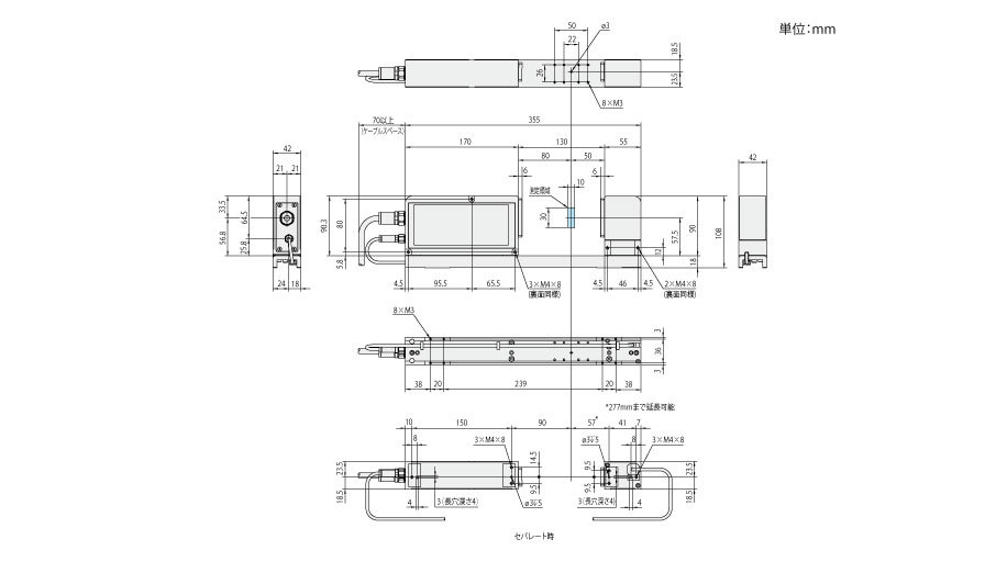

非接触・高精度・インライン レーザ測長システム レーザスキャンマイクロメータ LSM-02-A/30-A/CU-A
