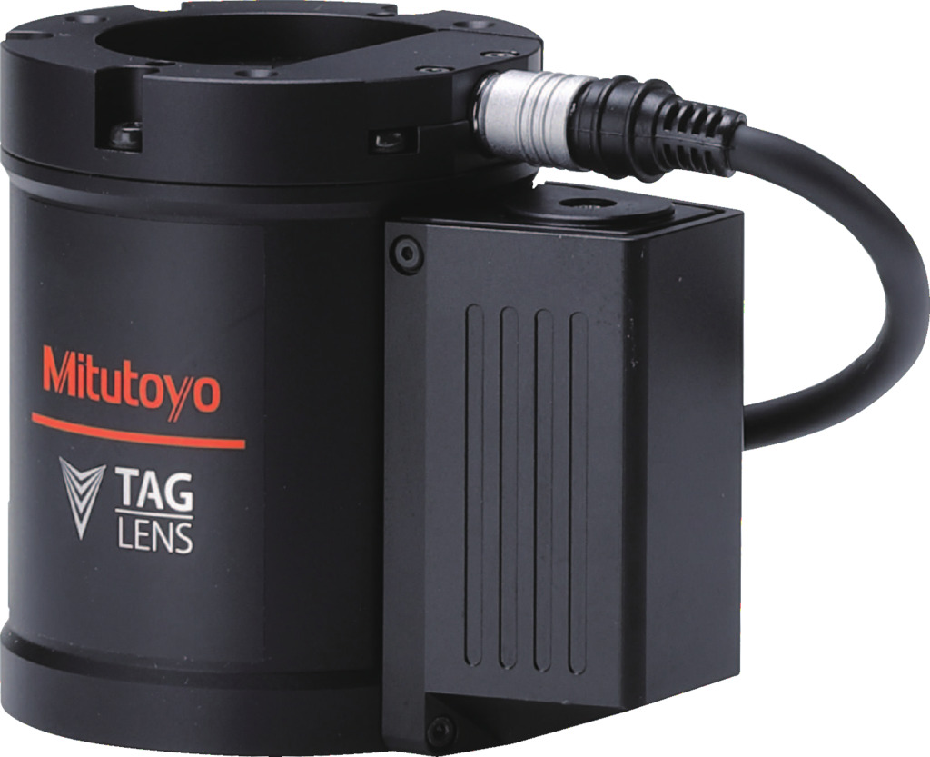

高さ(深さ)の異なる複数の観察対象にも同時にピントが合った撮影が可能となります。
商品紹介動画
高低差があっても瞬時にピントがぴたり。超高速・リアルタイムに全焦点画像を取得するレンズです。
  • これまでの光学系課題を、全焦点で一発解決。
  • そんな“必ずどこかがボケてしまう状況” でも、TAGLENSなら画面全体に瞬時にピントがぴたり。従来の光学系では避けられなかった課題を一気に解決。
  • 全焦点撮影による効率アップやコスト削減といった生産性の向上を実現します。

符号 TAGLENS-T1 TAGLENS-T1 E-SET
焦点距離可変レンズ TAGLENS
焦点距離可変レンズ TAGLENS
設定可能屈折力振幅(D)
0.7~1
0.7~1
有効開口径(φ mm)
11
11
透過率
90%以上(λ 400nm - 700nm)
設置可能姿勢
全方向
全方向
共振周波数(kHz)
70
70
性能保証温度範囲(℃)
15~30
15~30
保存環境温度範囲(℃)
-10~50
-10~50
保存環境湿度範囲(非結露)(%RH)
80以下
80以下
使用環境温度範囲(℃)
10~40
10~40
使用環境湿度範囲(非結露)(%RH)
40~70
40~70
外観寸法(mm)
85mm(W) × 60mm(D)× 74.3mm(H)
質量(kg)
0.6
