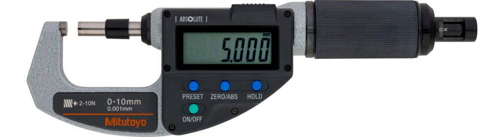

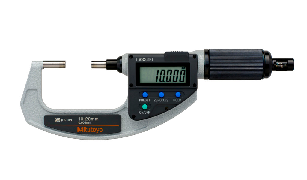

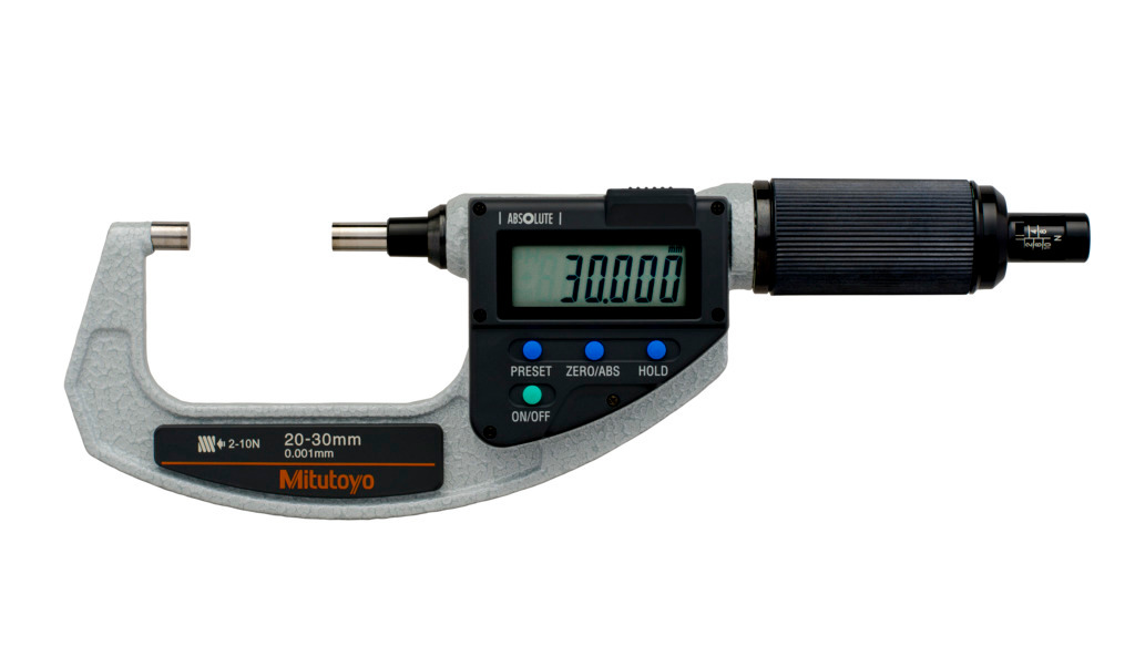

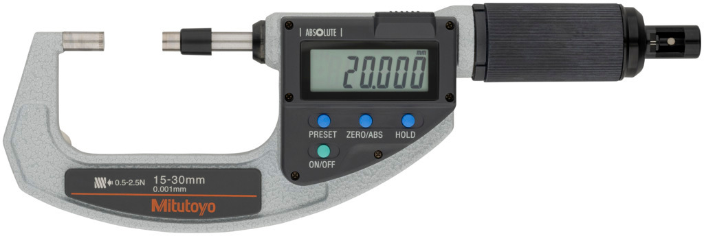

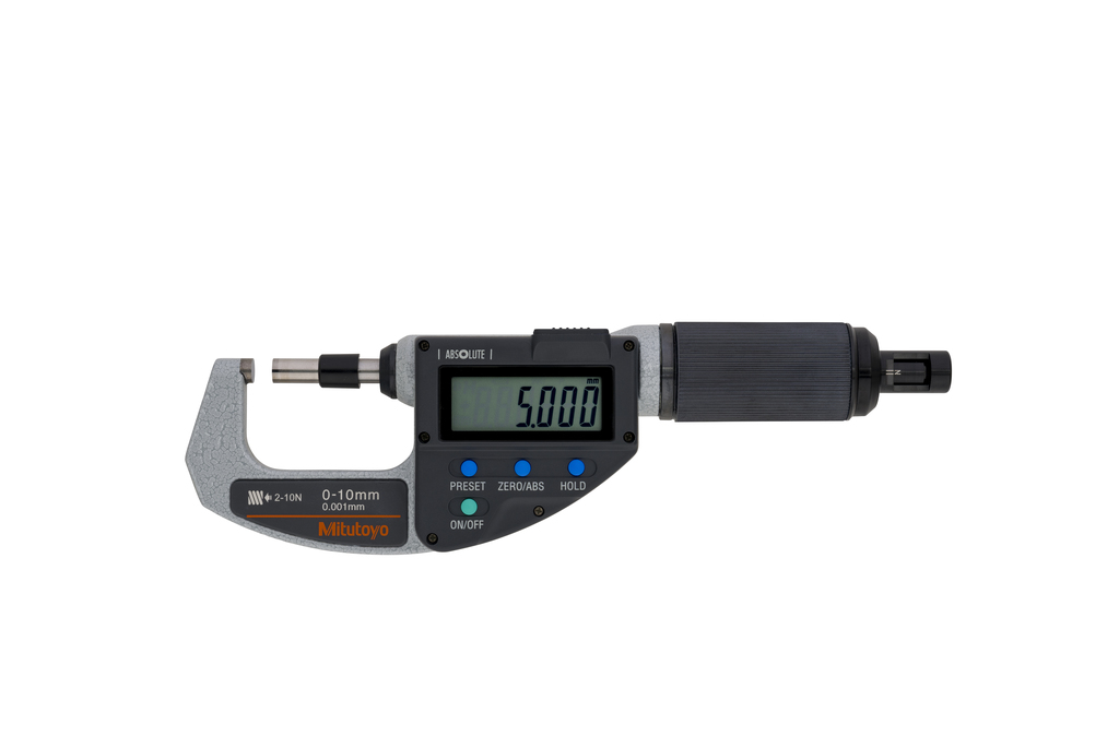

ソフトタッチマイクロ CLM
定・低測定力機構を内蔵した、測定力可変式のデジマチックマイクロメータです。指定した測定力で測定した結果をホールドします。(指定した測定力を超えて強く押し込んでしまっても、測定結果は変動しません)
電線、紙、ゴムなどの変形しやすいワークの測定に最適です。
変形しやすいワークに対応するため、スピンドルは直進式です。
測定面は超硬合金チップ付き

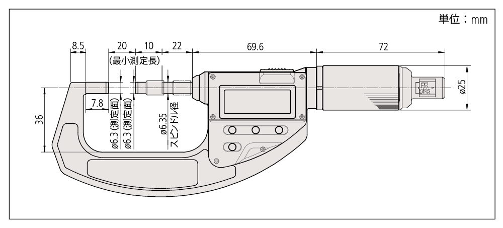

![/pim-assets/medias_converted/Highres/Mitutoyo/Media/ExternalDimensions/01_Micrometers/01_3_227-203-20_202311_d_1_jp.jpg](/pim-assets/medias_converted/Highres/Mitutoyo/Media/ExternalDimensions/01_Micrometers/01_3_227-203-20_202311_d_1_jp.jpg)
