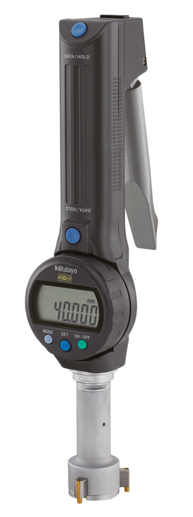

ABSボアマチック SBM-CX
標準価格(税抜): 112,000円
測定範囲(mm): 30 ~ 40 最小表示量(mm) : 0.001
/pim-assets/medias_converted/Highres/Mitutoyo/Media/Image/01_Micrometers/01_4_568-368_000000_FS_1.psd
  • グリップ操作により簡単に測定できるスナップタイプのデジタル表示内径測定器です。
  • 測定面にチタンコーティングを施しており、耐久性に優れます。
