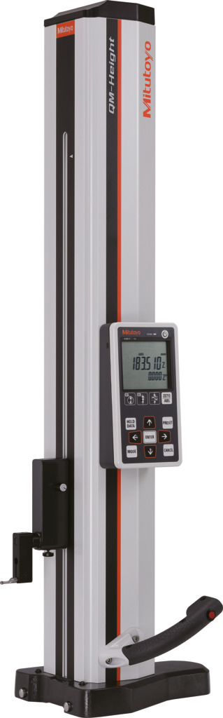

高性能高さ測定機 QM-Height
標準価格(税抜): 653,000円
最小表示量(mm) : 0.001 ~ 0.005 測定範囲ストローク(mm) : 600
/pim-assets/medias_converted/Highres/Mitutoyo/Media/Image/03_Height Gages/03_2_518-246_2019_FS_1_s_1.psd
±(2.4+2.1 L/600)µmの高精度を実現、エア浮上機構を搭載し楽に移動可能です。
  • ハイトゲージの上位機種となる精密高さ測定機です。高さ測定のみならず、段差や内外径、振れ測定など、幅広い用途でご使用いただけます。
  • 操作パネルはシンプルで分かりやすく、主要な測定をひとつのキーで簡単操作可能です。またデジマチック出力、USB出力を搭載しており、PCでのデータ管理が容易に実現できます。
  • エア浮上機構を搭載しており、定盤の上を楽々移動可能です。(浮上させながらの測定は精度保証対象外です)
  • 単3乾電池×4本で電池寿命が連続使用約1,200時間と長持ちします。(市販のニッケル水素充電池×4個でも使用可能)
