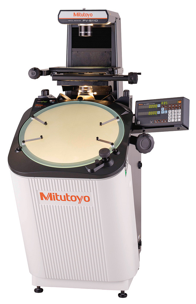

500mmの大型・前方傾斜スクリーンを搭載
符号 PV-5110
観察像
倒立逆像
回転スクリーン 回転角(°)
±360°(カウントは±370°迄表示します。)
回転スクリーン 角度表示
角度表示:デジタル、角度カウンタ:ゼロセット ABS/INC切換
回転スクリーン 最小読取
1°又は0.01°(切換可)
測定範囲(X軸xY軸)(mm)
200×100〔164×68 mm〕 〔〕は5×レンズ使用時のケラレの無い範囲
倍率精度 透過
±0.1%以下
倍率精度 反射
±0.15%以下
クイックリリース機構
X・Y両軸
照明機構1
熱線吸収フィルタ,冷却ファン内蔵
照明機構2
集光調整機構付き,双燈式斜め反射照明装置,熱線吸収フィルタ,冷却ファン内蔵
照明方式1
テレセントリック照明
落射/反射/透過1
透過
落射/反射/透過2
斜反射
調光方式1
2段階(HIGH/LOW)
調光方式2
2段階(HIGH/LOW)
光源1
ハロゲン照明24V150W
光源2
ハロゲン照明24V150W
焦点合せ
物台部駆動
合焦電動駆動・オプトアイ
回転スクリーン 十字線
90˚実線
スイベル調整範囲(°)
±3
最大積載質量(kg)
回転スクリーン 有効径(φ mm)
508
載物ガラス有効寸法(mm)
266×170
上面寸法(mm)
380×250
外観寸法(mm)
770×1073×1627
質量(kg)
190
AC100V/110V/120V, 50Hz/60Hz
最大消費電力(W)
約560W

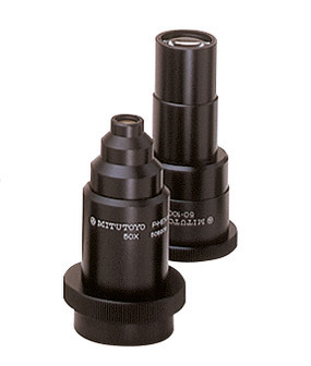

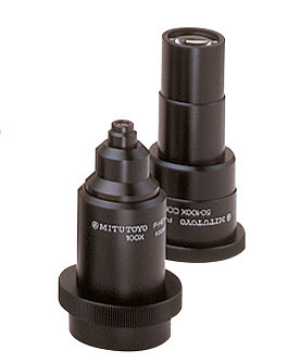

投影レンズ: 倍率: 5×, 10×, 20×, 50×, 100×(投影レンズ10×は標準付属)
回転スクリーン:
十字線形状: 実線十字線基準
“0”基線(指標): 内蔵LED バックライト付
透過照明: カラーフィルタ併用可
焦点合わせ: ストローク: 160 mm, 載物台部駆動: 手動
測定物最大高さ:
5×:125 mm, 10×: 181 mm, 20×: 206 mm, 50×: 87 mm, 100×: 87 mm
