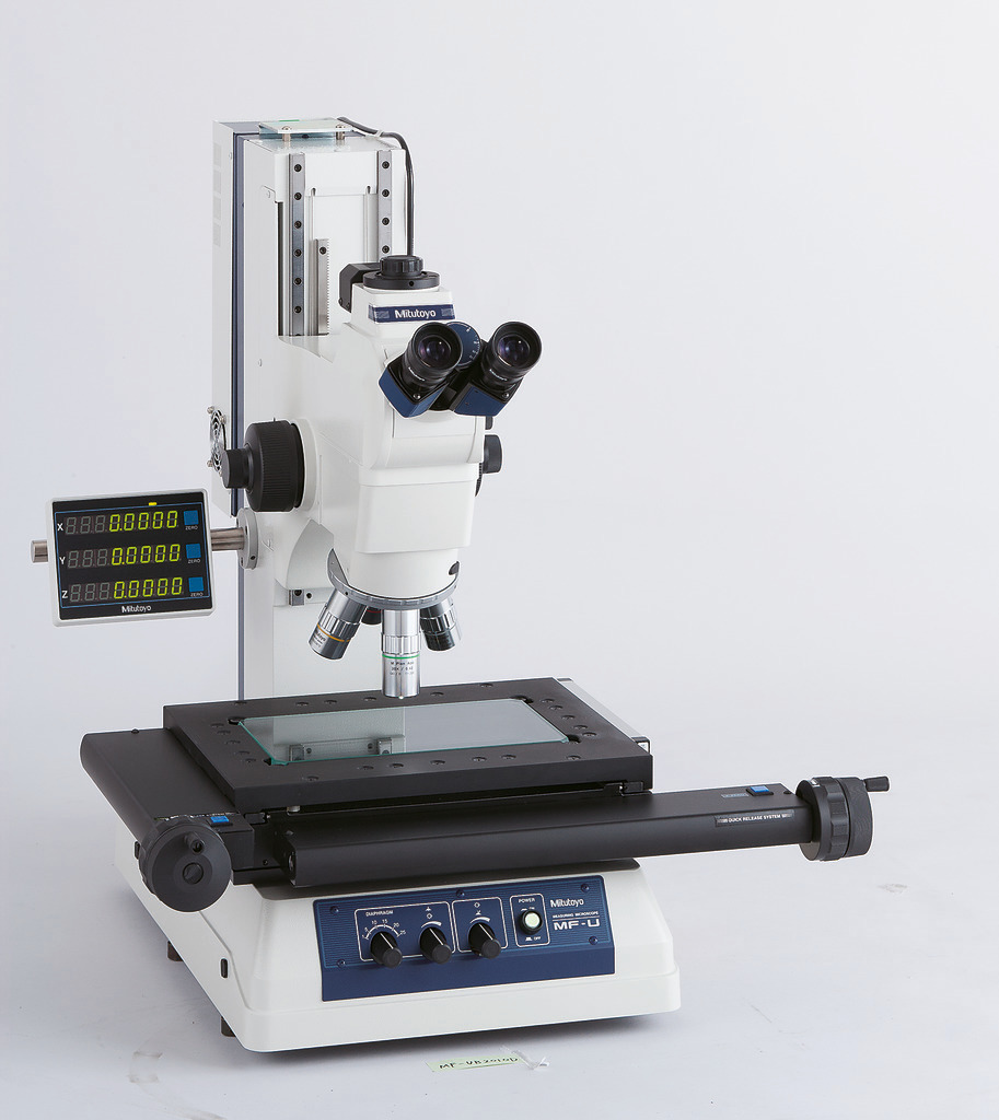

多様な観察方法が可能な万能モデル
  • 多様な観察方法が可能な万能モデル
  • 直感的な位置合わせを実現するマニュアルステージを搭載し、手元を確認せずに粗動操作・微動操作を切り換え可能なクイックリリース機能を搭載しています。測定準備に時間がかかりません。
  • 作業性の高い長作動距離だけではなく、にじみの原因となる色収差を補正したプランアポクロマートレンズにより、色再現性に優れたすっきりとした観察像を提供します。
  • 一般的な拡大像である明視野観察に加え、暗視野観察、簡易偏光観察、微分干渉観察などの様々な観察方法を、用途に応じてお選びいただけます。
