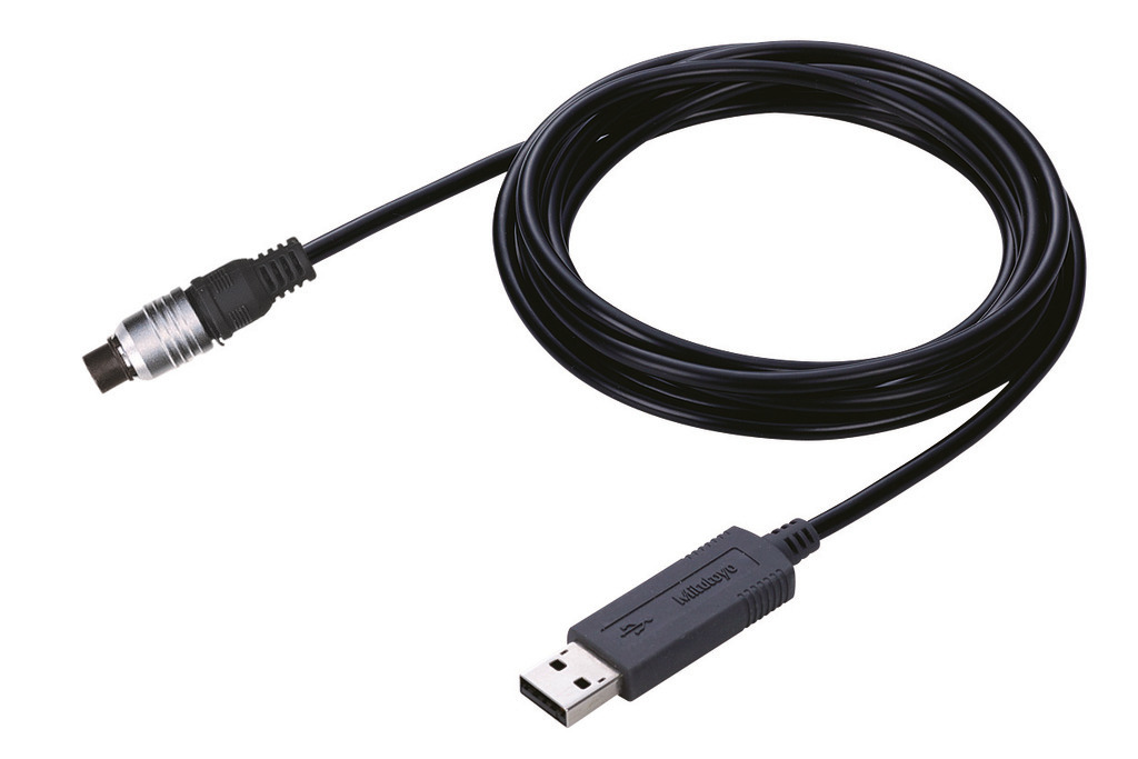

USBインプットツールダイレクト USB-ITN
PCに接続するだけでExcel、メモ帳などに測定データを入力できます。
シンプルな操作性(HID)とExcel入力用のオプションソフトウェアの組み合わせにより、ワンステップ上の業務効率化を可能にします。
