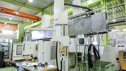

大型部品の切削に用いられる加工設備

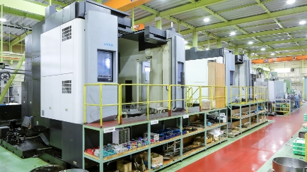

さまざまな加工設備で高精度な精密部品を製造

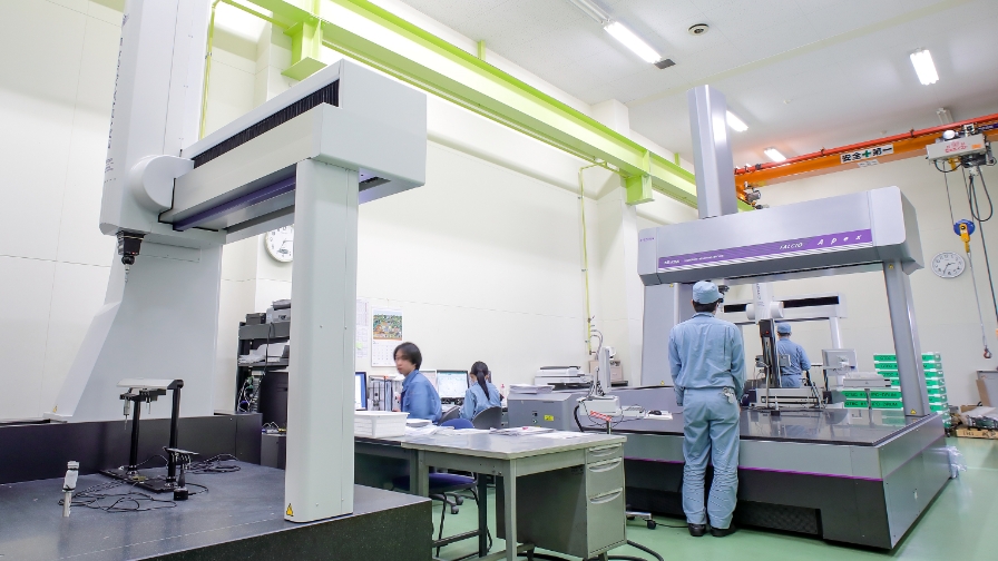

ヒロコージェットテクノロジーでは、ミツトヨの高精度CNC三次元測定機「CRYSTA-Apex EX123010R」や「FALCIO-Apex 162012」などをご導入いただき、品質管理にお役立ていただいています。
「ジェットエンジン部品の加工では、工程内検査も含めて全数検査を実施しているので、かなり高い頻度で三次元測定機を使用しています。さらに開発・試作では最適な加工方法を探り出すため、加工する度に測定するというような使い方もします。したがって、我々にとって三次元測定機は、なくてはならないものになっています」(寺井部長)

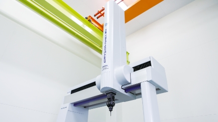

高速5軸スキャニングが可能なミツトヨのCNC三次元測定機「CRYSTA-Apex EX 123010R」

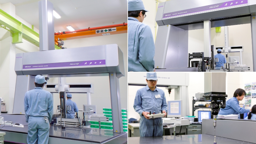

ミツトヨの大型CNC三次元測定機「FALCIO-Apex 162012」の利用風景
