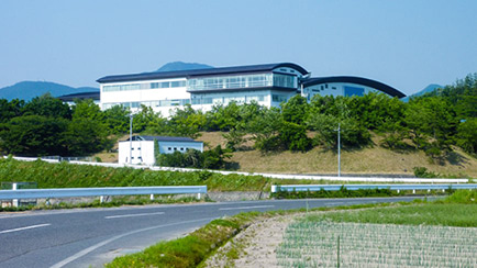

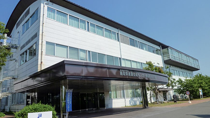

1923年開設の歴史ある公設試験研究機関として、
鳥取県内の製造企業を手厚く支援
鳥取県産業技術センターは、2023年に開設100年を迎える歴史ある公設試験研究機関です。県内に設置された「電子・有機素材研究所(鳥取市)」「機械素材研究所(米子市)」「食品開発研究所(境港市)」の3施設それぞれが、「技術支援」「利用・分析」「研究開発」「人材育成」という4つの基幹事業を通じて、県内の製造企業を手厚く支援しています。

鳥取県産業技術センター 機械素材研究所 外観

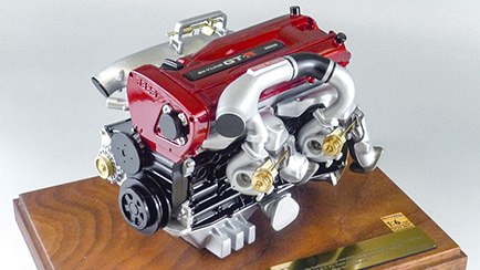

機械素材研究所の3Dプリンターで試作開発し製品化された日産「スカイラインGT-R」1/6エンジンモデル

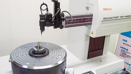

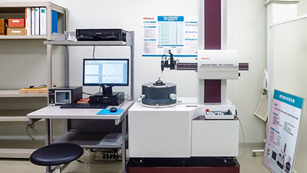

機械素材研究所の精密測定室を訪れると、整然と設置された多数の精密測定機器のなかに、導入いただいて以来、技術支援において重要な役割を果たしているというミツトヨの特殊・高精度真円度・円筒形状測定機「ROUNDTEST RA-H5200AH」(非接触センサー付属)が設置されています。
RA-H5200AHは、1997年から20年にわたって活用いただいてきたROUNDTEST RA-736からの入れ替え更新で、2017年3月に導入いただきました。
![](/images/best-practices/voice/customer-001/img04.jpg)
ROUNDTEST RA-H5200AH(非接触センサー付属)
測定範囲が広く、極めて高い回転精度。
これまで測定が困難であった測定物の評価にも期待
測定担当者は「いくつかのメーカーのレーザーセンサーでゴム球を測ってみましたが、RA-H5200AHは、素材の特性から起こりやすいデータの飛びがほとんどなく、安定した測定ができました。また、測定範囲も広く極めて高い回転精度で非接触センサーを用いて信頼性の高いデータが取れるところは、これまで測定が困難であった測定物の評価にも活かせると思います。」とRA-H5200AHを高く評価してくださいました。
医療機器の逆止弁に用いられるゴム球の真球度を非接触式測定をしているほか、円柱形の金属素材の真直度を高精度に測定するなど、多様な製品の開発・製造に、その高い測定性能が活用されています。
