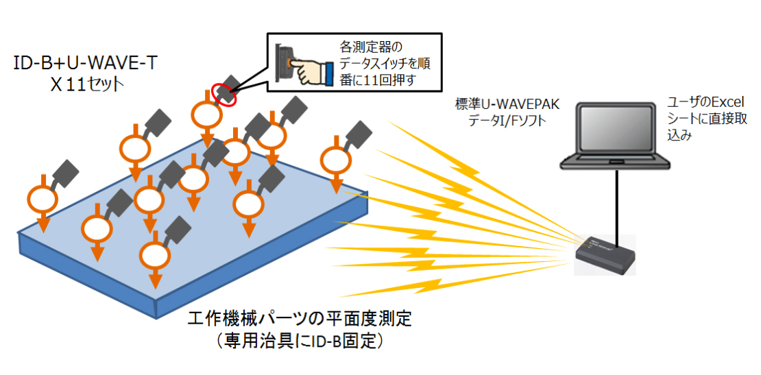

工作機械パーツの平面度測定結果をパソコンへ無線で取込み
測定内容
- 工作機械の部品 平面度の測定(専用治具にて11か所)
現状
- アナログダイヤルゲージの測定値を手書き記録、測定後まとめてExcelへキーボード入力
導入目的
- デジタル化と無線通信による自動記録により手書きをなくす
![](/public/cms-assets/best-practices/application/article-0046/img01.jpg)
