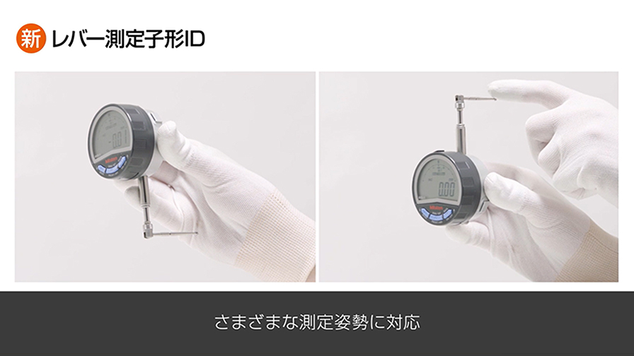

レバー測定子形ID(デジマチックインジケータ)での自由な測定姿勢と測定子の角度誤差の排除を両立
![](/public/cms-assets/best-practices/application/article-0016/img01.jpg)
従来の課題
- てこ式ダイヤルゲージ(テストインジケータ)は測定子が円弧運動する構造のため、測定子を測定面にあてる角度によって誤差が生じ、測定結果に影響を及ぼすことがあった。
ミツトヨの解決提案
- 測定子が直動運動のレバー測定子形IDであれば、測定子の角度誤差の影響を排除可能
期待される効果
- 測定子の角度誤差が無くなり精度が向上・安定。セッティング時の個人誤差も低減。
*レバー測定子形IDは特注品になります。
