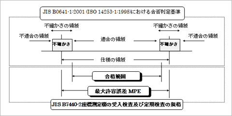

2003年版のJIS B 7440シリーズより、仕様への適合/不適合判定(合否判定)に「不確かさ」という考え方が盛り込まれております。
まず不確かさを含んだ合否判定についてご説明いたします。
「不確かさ」はJIS B0641-1「製品の幾何特性仕様(GPS)-製品及び測定装置の測定による検査」に規定されています。
従来の考え方である「測定の誤差」は、「測定値-真値」を意味しています。しかしながら、現実には「真値」というのは知り得ない値です、厳密には「測定の誤差」の値も得られないということになります。これに対して「不確かさ」とは、どんなに高精度に行われた測定の結果にも存在する「疑わしさ」を分かりやすく数値化することを目的とした考え方です。JISでは測定の不確かさのことを「測定結果に付随した、合理的に測定量に結びつけられ得る値のバラツキを特徴づけるパラメータ」と説明しています。非常に分かりにくい表現ですが、簡単に言うならば「測定値の真値が存在する範囲」という意味になります。

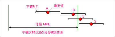

JIS B0641-1では、不確かさを含んだ測定結果の適合・不適合については以下のように考えます。
![JIS B0641-1:2001 (ISO 14253-1:1998)における合否判定基](/images/about-metrology/standard/introduction_04/zu_01.gif)
例:
- 1.適合
- 不確かさ(拡張不確かさ)を含む測定値すべてが仕様を満たしている状態。(下図 -A)
- 2.不適合
- 不確かさ(拡張不確かさ)を含む測定値すべてが仕様を満たしていない状態。(下図-D)
- 3.適合でも不適合でもない
- 測定値は仕様を満たしているが、不確かさ(拡張不確かさ)の一部だけが仕様を満たしていない状態。(下図-B)
- 不確かさ(拡張不確かさ)の一部だけが仕様を満たしている状態。(下図-C)
JISでは、この状態について「その測定装置が自動的に受入れ、もしくは拒絶されることはない。」と非常に曖昧な表現をしています。
![合否判定基準](/images/about-metrology/standard/introduction_04/zu_02.gif)
JIS B0641-1では「納品するすべての製品又は測定装置について、供給者が仕様に適合していることを実証するのは慣例的なことである。」と記載されています。
