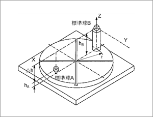

測定方法:
標準球Aを半径r(下表参照)の位置で、できるだけロータリテーブル表面に近くなるようにロータリテーブル上に設置します。標準球Bをほぼ同じ半径rで標準球Aのほぼ反対の位置に、Aに対してΔhの高さの差をもって設置します(下図参照)。
次の条件に従って、ロータリテーブルに(直交)測定物座標系を定義します。
  1. 1.検査用標準球Bの中心(テーブル表面から最も遠い)を原点とします。
  2. 2.軸方向を定義する第1軸(Z軸)は、ロータリテーブルの回転軸に平行とします。
  3. 3.半径方向を定義する第2軸(X軸)は、第1軸と検査用標準球Aの中心とを含む平面内とします。
  4. 4.第3軸(Y軸)は、接線方向を定義します。
ロータリテーブルを7つの角度位置に回転させ、標準球Aの位置をそれぞれの角度位置で測定します。その後逆方向の7つの角度位置に回転させ、それぞれの位置で標準球Aを測定します。続いて標準球Bでも同様な測定を行います。
測定する角度は任意で良いが、少なくとも一つの角度は始点から720°(2回転)以上が望ましい。
準球のロータリテーブル上の位置:
高さの差(Δh)mm 半径(r)mm
1 200 200
2 400 200
3 400 400
4 800 400
5 800 800
標準球の位置は、製造業者と使用者の合意によって別の値を使用しても良い。

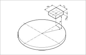

評価方法:
全ての測定結果(標準球A座標値をXA,YA,ZA、標準球B座標値をXB,YB,ZB)を使って、標準球A及びBそれぞれについて、中心座標値の半径方向成分FR(回転軸半径方向誤差)、接線方向成分FT(回転軸接線方向誤差)、軸方向成分FA(回転軸軸方向誤差)を計算します。標準球AについてはFRA,FTA,FAA、標準球BについてはFRB,FTB,FABで表します(下図参照)。
  • 回転軸半径方向誤差(FR)はFRA・FRBの大きな値を採用します。
  • 回転軸接線方向誤差(FT)はFTA・FTBの大きな値を採用します。
  • 回転軸軸方向誤差(FA)はFAA・FABの大きな値を採用します。

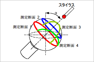

測定方法:
検査用標準球の4断面(下図参照)をスキャニング測定します。
スタイラスの直径は標準で3mmとし、スタイラスの角度αは45°が望ましい。
  1. 1)測定断面 1  赤道断面
  2. 2)測定断面 2  1)から8mm平行移動した断面
  3. 3)測定断面 3  1)と直交し、極を通る断面
  4. 4)測定断面 4  3)と直交し、かつ極から8mm移動した断面

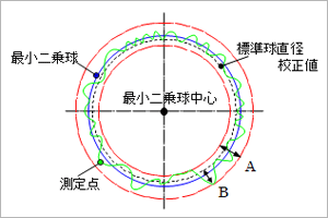

評価方法:
測定したデータを元に下記の2つの要素を計算します。
・ 4断面全ての測定点を用いて計算した最小二乗球中心に対して、全測定点の存在する範囲(下図A範囲)
・ 4断面全ての測定点を用いて計算した最小二乗球の中心を基準にした時、校正された標準球半径値と最大測定点との距離もしくは最小測定点との距離で大きい方(下図B寸法)
いずれかの値の大きな値をスキャニングプロービング誤差(Tij)とします。
合否の判定には不確かさを考慮します。
