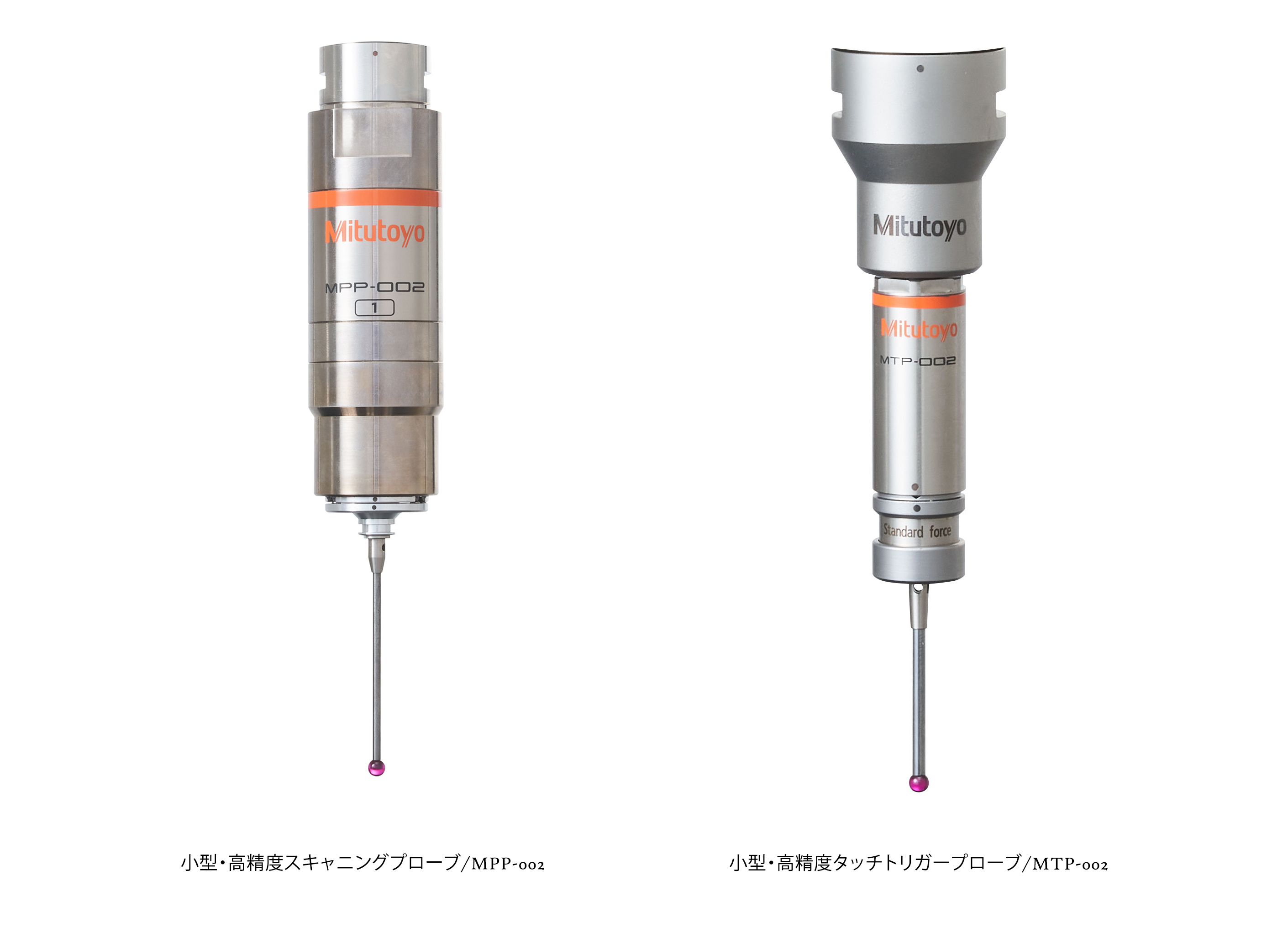

●小型・高精度スキャニングプローブMPP-002
●小型・高精度タッチトリガープローブMTP-002

●小型・高精度スキャニングプローブMPP-002商品特長

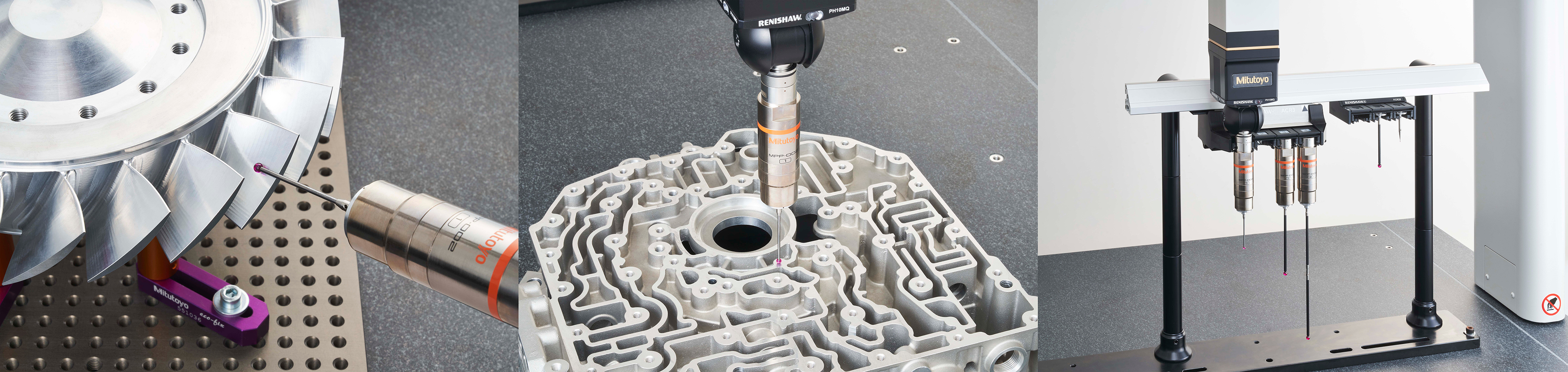

MPP-002は、弊社独自のセンシング技術(特許取得済み)と構造により高精度測定、高速制御が可能な小型・高精度スキャニングプローブです。プローブ内部のXY方向とZ方向の検出バネを独立させた構造により耐久性が向上し、故障や使用寿命によるダウンタイム低減、ランニングコスト抑制を実現します。さらに、1つのプローブボディで幅広い長さのスタイラスに対応可能なため、導入コストの削減も実現します。
●小型・高精度タッチトリガープローブMTP-002商品特長
MTP-002は、独自構造と高度な信号処理により、高耐久性、高精度、そして小型化(外径ø13.5 mm)を実現した小型・高精度タッチトリガープローブです。

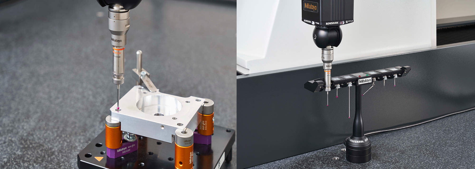

また、ロングスタイラス取付け時や外乱振動が多い時に発生しやすい誤入力を抑止する感度調整(設定変更)をハードウェア側(プローブ本体、制御装置側)でなくソフトウェア側から設定できます。さらに、スタイラスチェンジシステムを併用することで、様々な長さのスタイラスを自動で交換しながら全自動測定が実行可能となり、稼働率の向上を実現します。
