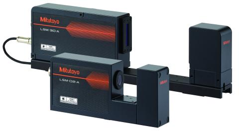

株式会社ミツトヨ(本社:川崎市高津区、代表取締役社長:沼田 恵明)は、この度、インラインにおける計測ニーズや増加する高精度測定に対応するため、インライン測定に特化した非接触による円筒形状の外径・振れなどを高精度に測定可能な【レーザスキャンマイクロメータLSM-02-A/30-A】を発売致します。
LSM-Aシリーズはインライン計測におけるシステムをスマートに構築できるようにコントローラ部の小型化を実現し、外部機器との通信のための多彩なインターフェースユニットを準備しました。これにより制御装置への組み込みが簡素化し、測定データを生産現場から管理サーバへ容易に繋げることが可能となりました。測定部は耐環境性向上により保護等級IP67を実現しています。LSM-Aシリーズをご提供することにより、医療機器・医薬品、電気・電子・半導体産業、自動車産業、食品などの幅広い分野において、インライン計測・全数検査の生産性向上に大いに貢献することが可能となります。

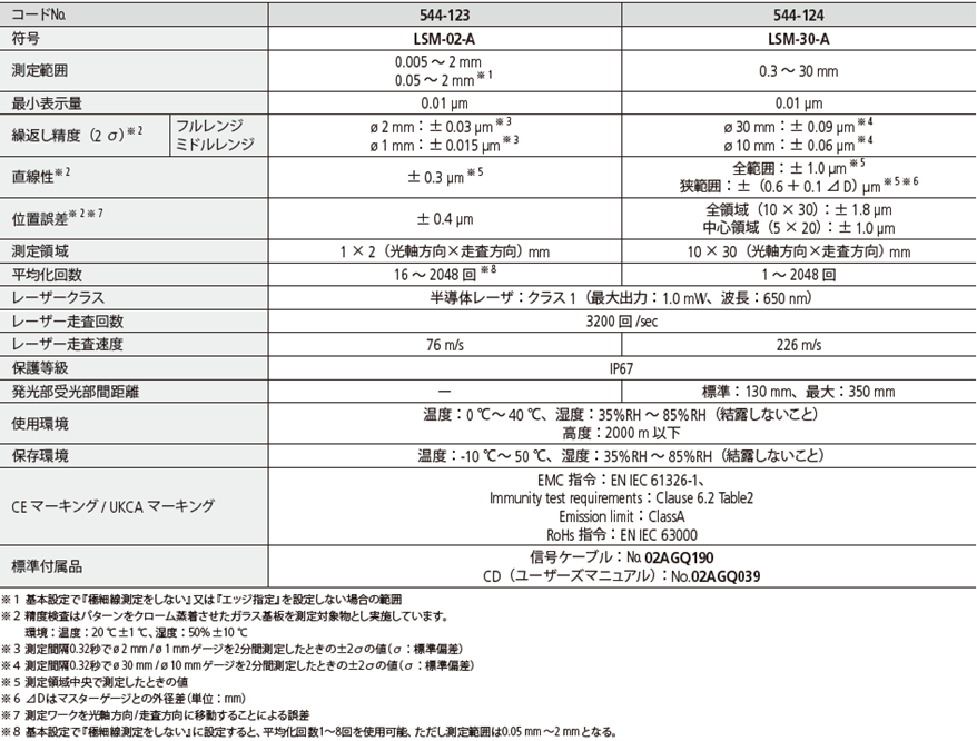

繰返し精度(2σ)を保証
ø1 mm :±0.015 µm LSM-02-A、ø10 mm:±0.06 µm LSM-30-A
直線性を保証:
±0.3 µm LSM-02-A
±1.0 µm LSM-30-A -
極細線測定モード搭載
LSM-02-Aはφ5 µm を高精度に測定できるモードを搭載しており、極細線の測定に最適です。 -

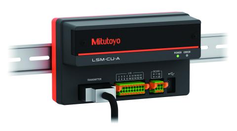

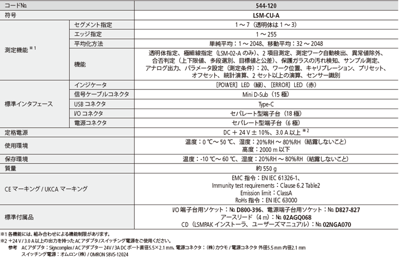

省スペース設置に対応できる小型・薄型設計のコントローラ
ケーブルを含む奥行が 100 mmとなり、縦方向への設置が可能なため、柔軟な制御装置設置に対応可能です。また、4種類の産業用インターフェースをラインアップ。コントローラへ装着する為、レイアウト変更なしで追加可能です。 -
対応インターフェース
・EtherNet/IP
・PROFINET
・EtherCAT
・CC-Link IE TSN
