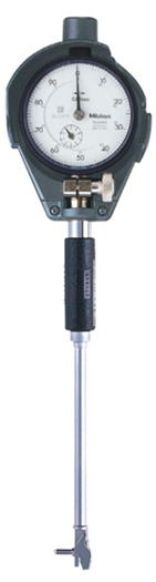

内径測定器 小口径シリンダゲージ
特注品
単品パーツ
製品写真

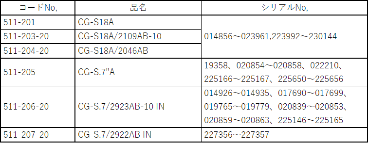

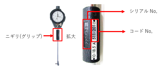

対象機種の確認方法について
商品のニギリ(グリップ)部の刻印でご確認できます。

・精度不具合  測定子の摺動部が摩耗して以下の規格外が確認されています。
