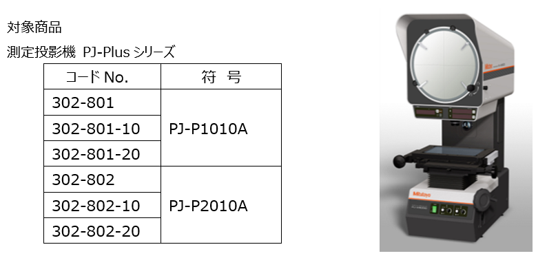

さて、弊社が製造・販売しております測定投影機PJ-Plusシリーズにおいて、透過照明部に不具合が発生することが判明しました。
ご使用されているお客様においては、ご迷惑お掛けいたしますことをお詫びしますと共に、ご案内をさせていただきます。
この度はお客様にご心配とご迷惑をおかけして申し訳ございません。
弊社は、更なる品質向上に今後も引き続き取り組んでまいりますので、何卒宜しくお願い申し上げます。
敬具
記
不具合内容
透過照明を長時間連続使用していると、レンズの異常劣化により、透過色が黄色に変色する場合があります。
対応
本現象が発生した場合、最寄りのミツトヨ営業所までご連絡をお願いいたします。
必要に応じ部品の交換(無償)をさせていただきます。
