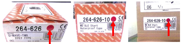

対策品の識別
対策後の商品におきましては、以下の内容で識別が可能です。
① ラベルに赤色シール(2020年12月生産分まで添付継続)
赤色シールの例
② 商品シリアルNo.→3桁目が1となっている。
例:
061*******
071*******
