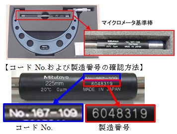

対象製品
- ・製品名 マイクロメータ基準棒(225mm)
- ・符号 MB-225
- ・コードNo. 167-109
- ・製造番号 下表を参照願います

不具合内容
熱処理不具合により、経年変化が発生し、マイナス方向に寸法変化してしまう可能性があります。
寸法変化したマイクロメータ基準棒を用いてマイクロメータの基点調整をされた場合、基点調整結果に影響が生じます。
対応内容
対象のマイクロメータ基準棒225mmをお持ちのお客様は、代品と無償交換させて頂きますので、最寄りの弊社営業所まで、ご連絡いただけますようお願い申し上げます。
