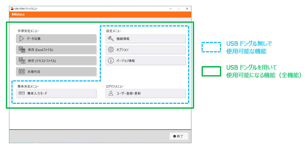

USB-ITPAK V3.0を購入されていない方は、一部の機能(簡単測定メニュー、設定メニュー)のみ使用可能です。
USB-ITPAK V3.0を購入された方は、同梱されたUSBドングルを使用して 全ての機能を使用可能になります。

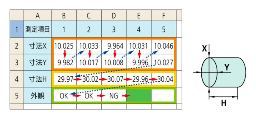

本ソフトウェアは、デジマチック出力付き測定機器の測定データをMicrosoft® Office Excel®(以降Excelと表記)へ入力するためのソフトウェアです。測定データはあらかじめ設定した手順に従って自動的に取り込まれるため、検査表などの入力作業を正確で効率的に行うことができます。
また、オプションのフットスイッチ(No. 937179T/12AAJ088)を組み合わせて使用すれば、足元の操作で測定機器に測定データの出力指示をしたり、「OK」や「NG」などの任意の文字列データを入力したりすることもできます。
この機能の使用には USBドングルが必要です。
さらに、双方向通信(以降、デジマチックS1 通信と表記)に対応した次世代測定機器を使用することで、以下の操作も可能です。 ※設定変更の際は、操作モードの中のスイッチカスタムモードを選択する必要があります。
この機能は USBドングルが無くても使用可能です。
- 測定機器の一括ゼロセット

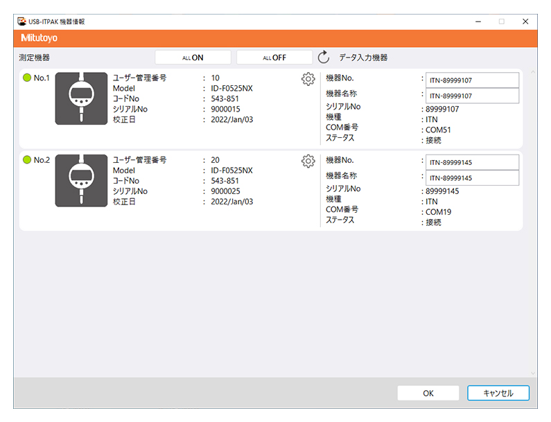

- 測定機器のシリアル番号などの情報収集
- 測定データと測定者の紐付け
- 測定機器のゼロセット、プリセット、公差設定などの各種設定
これらの機能に加えて、USB-ITPAKの簡単入力モードを使用すれば、事前の測定手順の作成を省略して測定データをExcelに入力できます。

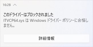

- Windows Update適用後のWindows 11環境において、USB-ITN/FSWおよびDP-1VAのドライバがWindowsのドライバポリシーによりブロックされ、正常に動作しない場合がある問題を修正しました。

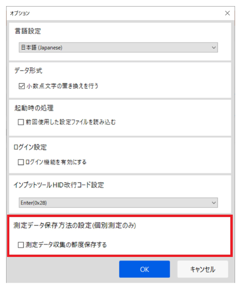

- 2.都度保存機能の追加
“個別測定”時、測定データが入力されるたびにExcelファイルを上書き保存することが可能になりました。
[オプション]の“測定データ保存方法の設定(個別測定のみ)”欄の“測定データ収集の都度保存する”を選択していただくことで設定の切り替えができます。 - USBインプットツールダイレクト USB-ITN
