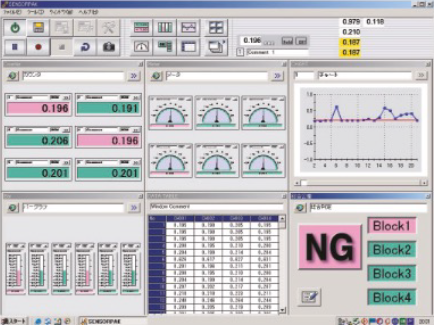

RS-232C出力・USB出力のあるEHカウンタからPCへ測定データを取り込むソフトウェアです。
測定ポイントを最大60chまで処理できます。
測定データのリアルタイムでの四則演算や最大幅演算を可能です。
測定データはエクセルファイル出力とCSV出力が可能。
OK/NGの公差判定やバーグラフ・メータなどのアナログ表示によるリアルタイム表示が可能です。
画面イメージ1
