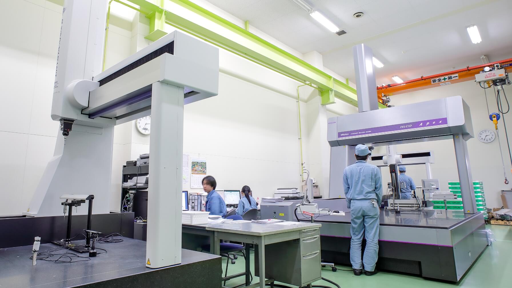

製品の品質保証で三次元測定機がフル稼働
金属材料同様に、高い加工精度が求められる製品も多いことから、カーボンマジックは品質保証にも万全の体制を敷いています。
「私たちが手掛けている製品の中でも特に高い精度を要求されるのは、医療機器の部品です。精密機械を取り付けるための穴位置や穴径などを測るには、どうしてもノギスなどのハンドツールでは不十分なので、こうした箇所をミツトヨのCNC三次元測定機「CRYSTA Apex S 122010」を用いて測っています」と語るのは品質保証部 荘野 悠様です。
同機種を導入したのは2014年。その経緯について荘野様は、「5軸制御のプローブによって3軸では難しかった形状測定が可能になることと、プログラミングが平易で、私たち初心者にも手軽に取り組めたことです」と説明します。
品質保証部 荘野 悠 様
導入内容・解決策
複雑で難しい形状測定を、5軸制御のプローブで可能に。
「CRYSTA Apex S」の2台体制で、多数の製品の品質管理へ
事業の拡大にともない「CRYSTA Apex S 122010」がフル稼働するようになったことから、2017年には「CRYSTA Apex S 9108」を追加でご導入いただきました。現在は、2台体制のCRYSTA Apex Sで、多数の製品の品質管理に取り組んでおられます。
ミツトヨのCNC三次元測定機「CRYSTA-Apex S」を操作する荘野様。5軸制御のプローブが特殊な形状の測定にも対応
