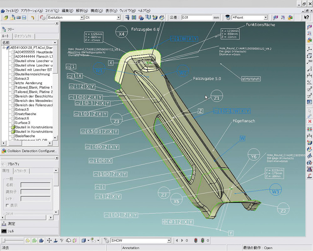

03 3DAモデルは時代のインフラ。10倍もの工程効率化も
モノづくりの新しい仕組みづくりとして 国内でも3次元CADにアノテーションを加えた3DAモデル(※3)の開発と運用方法が研究され、日本自動車工業会(JAMA)や電子情報技術産業協会(JEITA)でガイドラインの作成が進んでいる。この座談会でも、デジタルでカバーできない競争領域を確認しつつも、新たなインフラとして3DAモデルの普及を求める発言が続いた。
※3)3DAモデル…3次元CAD図に公差や製品製造情報(PMI)、各種注記、・指示事項等のアノテーションを加えたモデル。以前は3D単独図とも呼ばれたが、アノテーションのついた3Dモデル「単独」で、モノづくり全体の指示を行うとの意味合いは同じ。

阿部 今ふと思い出したことですが、平面に円筒状の穴があいているとして、そこに幾何公差を張り付けようとした時、機械オペレータだったら円のとば口に幾何公差を記せば意図がすぐ分かるはずです。しかしコンピュータだと、どこが円筒穴なのかさえ指示しないと判断がつかない。そこを機械が読めるような仕組みに変えていくことは有効だと思いますよ。

阿部 PMI情報がないと測定条件を人間が一つひとつ手で作ることになります。これを3DAモデルに沿って行えるようになればCMM(三次元測定機)オペレータの手間がなくなり、効率は2倍、3倍ではなくて、5倍、10倍に上がると思っています。モノづくりの過程で3DAモデルに適切なアノテーションを加えることで、測定の工数がひとケタ減る効果が見込めます。
