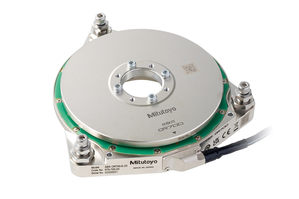

株式会社ミツトヨ(本社:川崎市高津区、代表取締役社長:沼田 恵明)は、電磁誘導式ロータリーエンコーダ  ABS OR700の販売を開始いたします。
耐水性・耐油性に優れたコンパクトなロータリーエンコーダで、工作機械などに搭載するロータリーテーブルや、工具の高精度な角度位置決めを実現します。
ミツトヨでは今後とも日々進化するものづくりの未来へ、精密測定で貢献してまいります。
●特長
ー 抜群の耐環境性、コンパクト設計、容易な取付 ー
・ロータリーテーブルなどの制御に使用するコンパクトなロータリーエンコーダです。オープンタイプの薄型のため、取り付けスペースを縮小できます。
・ミツトヨ独自の電磁誘導式センサの原理を採用し、耐水性・耐油性に優れています。
・各社の制御用高速インターフェースに幅広く対応していますので、搭載する装置に合わせて最適な機種をお選びいただけます。

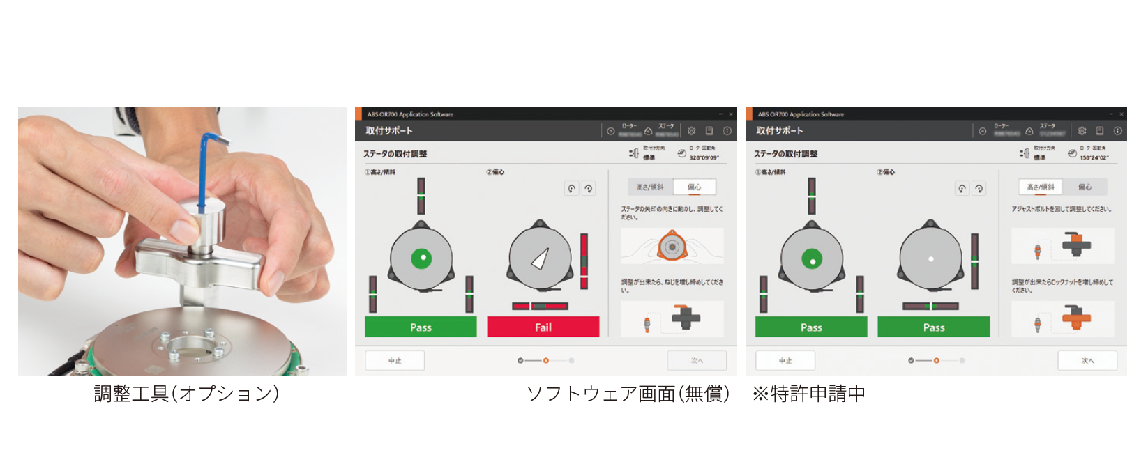

・ABS OR700専用のアプリケーションソフトウェア(無償提供)により、取り付けの状態を可視化します。専用の調整工具と、アプリのナビゲーションにより、簡単に短時間で取り付けられます。

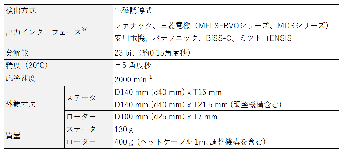

●仕様
detail
※ファナック以外のインターフェースについては要相談
