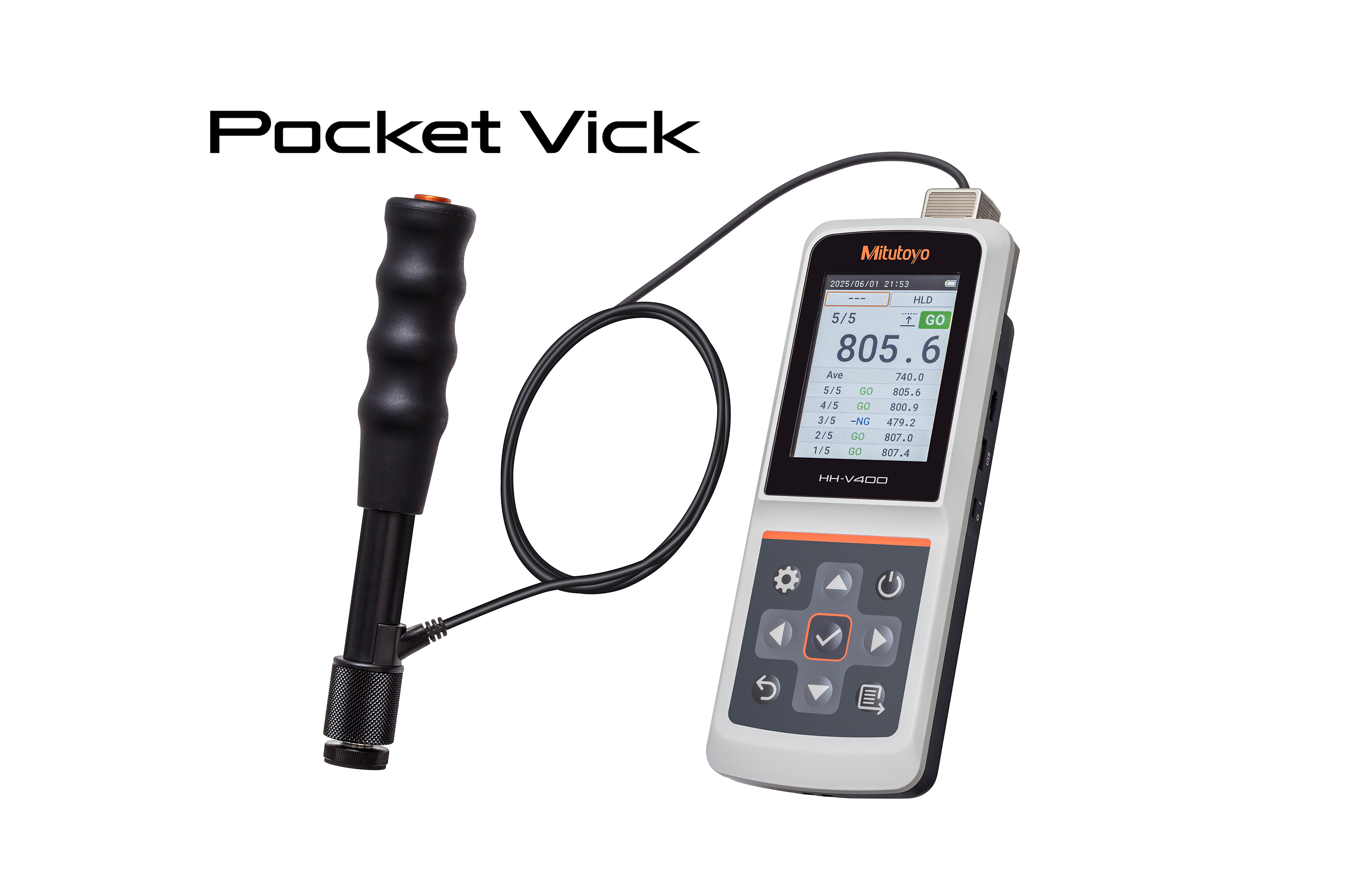

Pocket Vick HH-V400本体

HH-V400は、インパクトハンマーを試験面に射出し、射出直後および衝突直後の速度から硬さを算出するリバウンド式を採用。圧延ロールなどの重量物や大型部品、あるいは橋梁や鉄道のレールのといった屋外での試験など、多様な試験対象、現場環境においても優れた携帯性と操作性で迅速な硬さ試験を実現します。
また、硬さ試験の結果はロックウェル(HRB、HRCなど)やビッカース(HV)など複数の硬さスケールへの換算表示に対応し、幅広い用途に柔軟に対応可能です。
本モデルは表示器を大幅にリニューアルし、カラーLCDを新たに採用。現場でも高い視認性を確保しております。更にこれまで必要であった検出器接続の際の調整作業を不要とし、作業効率も飛躍的に向上させております。

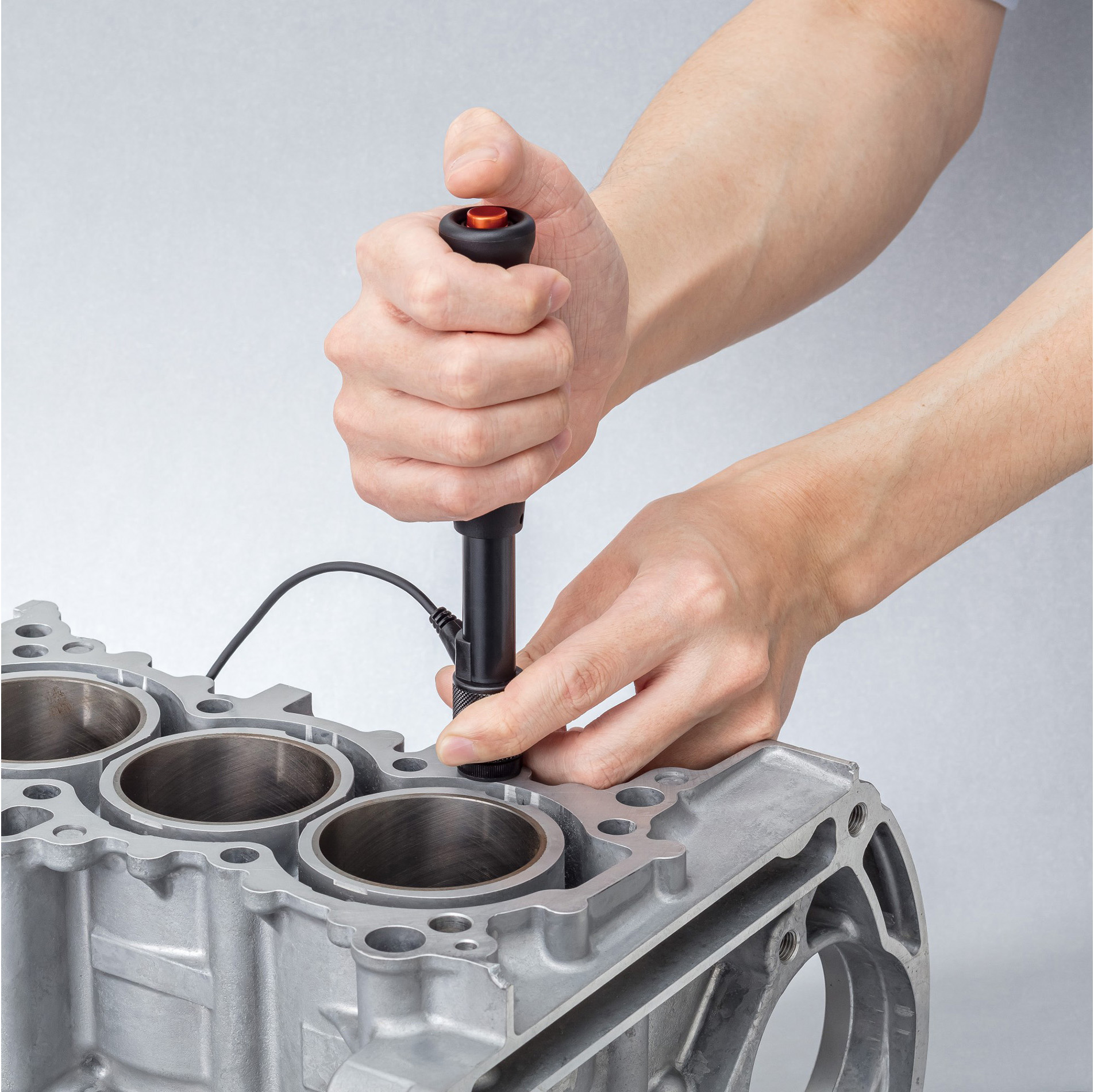

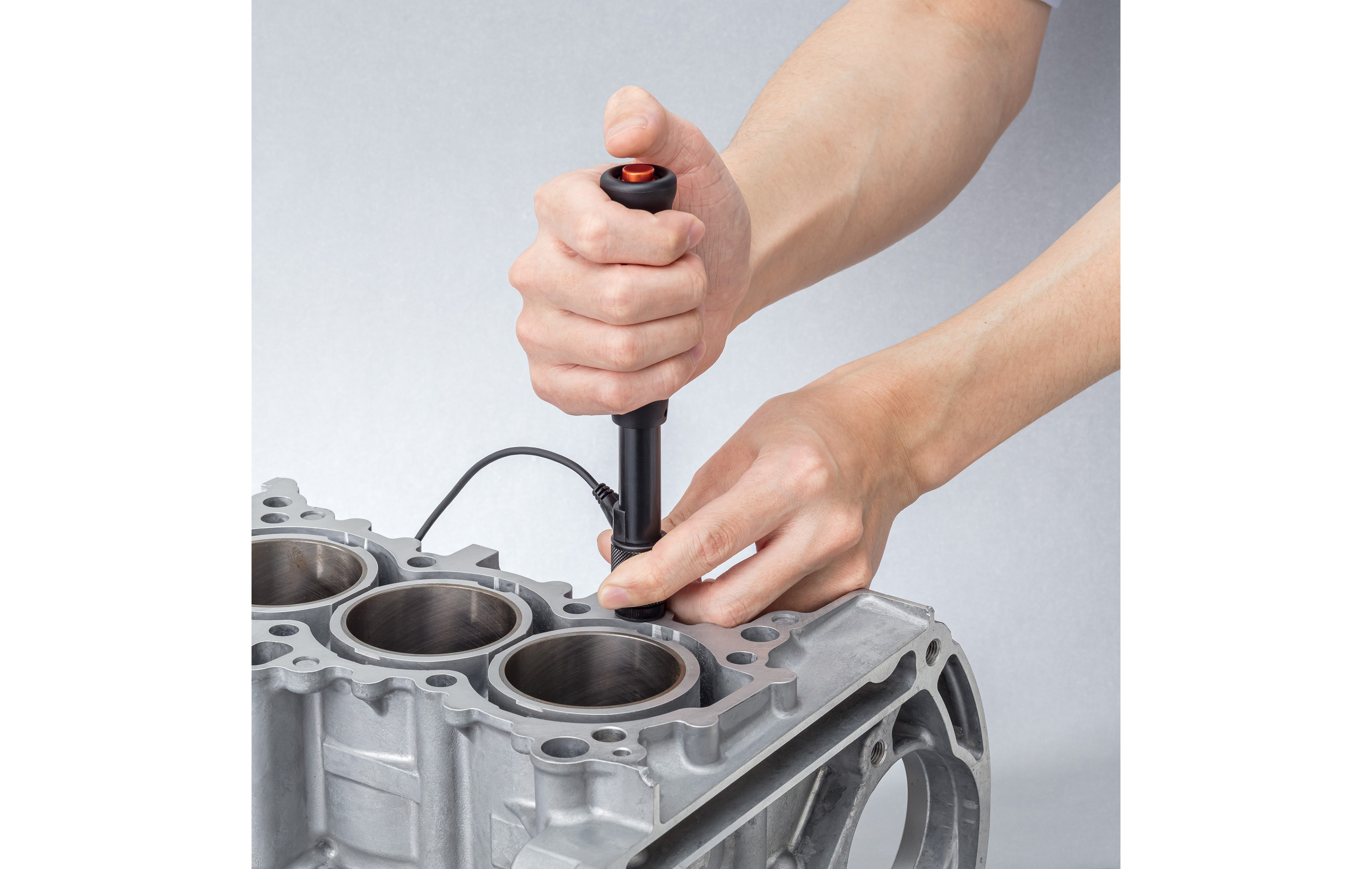

HH-V400の試験操作
●仕様
試験範囲 リーブ硬さ:100.0~999.9HLD
試験方向 全方向(自動角度補正機能付き)
硬さスケール換算機能 ビッカース[HV]、ブリネル硬さ[HB]、ショア硬さ[HS]、
ロックウェル硬さ[HRB][HRC]、引張り強さ
外観寸法 表示器:174 mm×68 mm×32 mm
検出器:標準タイプ φ28×175㎜(ケーブル部除く)
本体質量 表示器:約250 g
