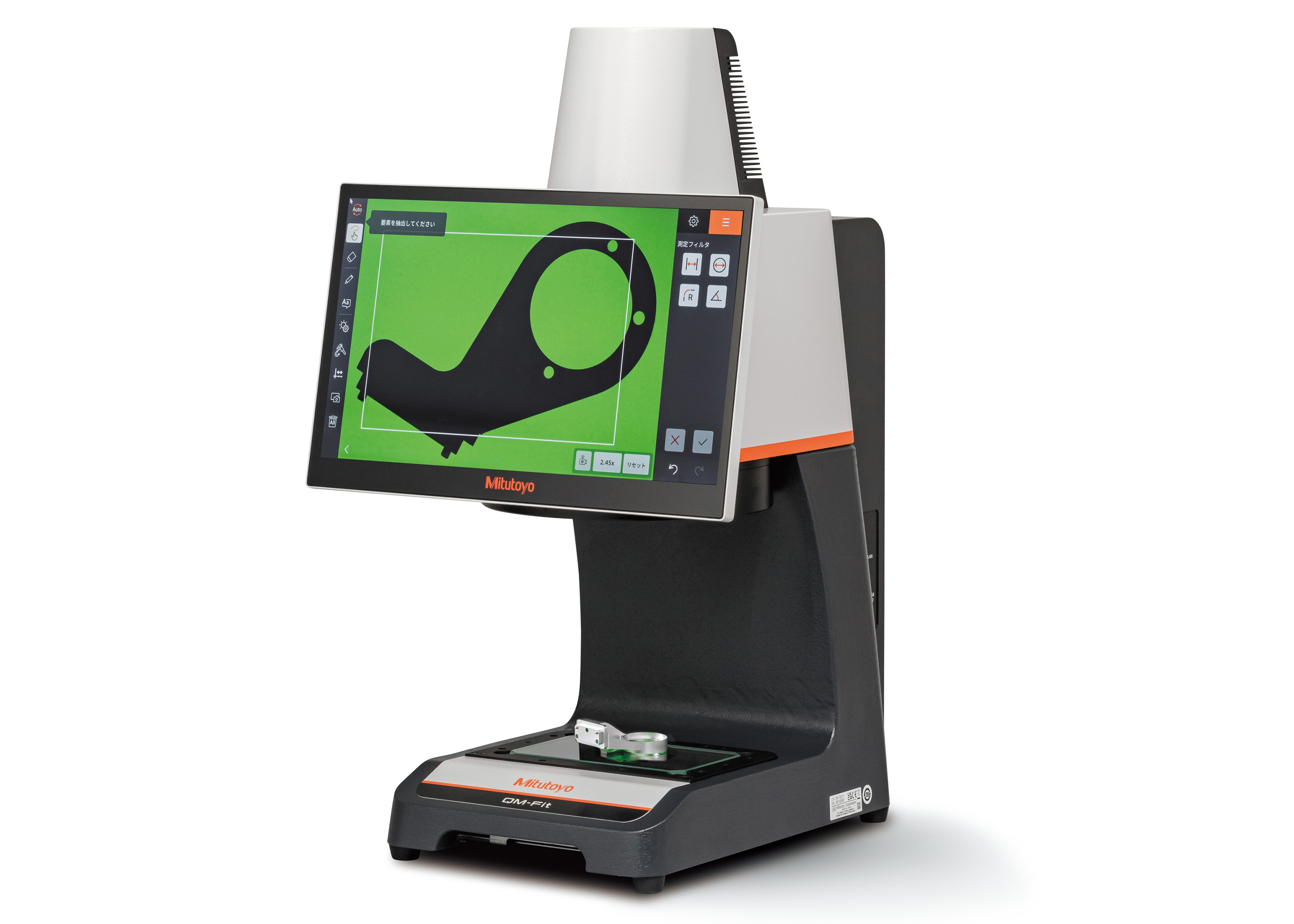

●特長 -かしこい、手軽、現場にフィット-
- かしこい

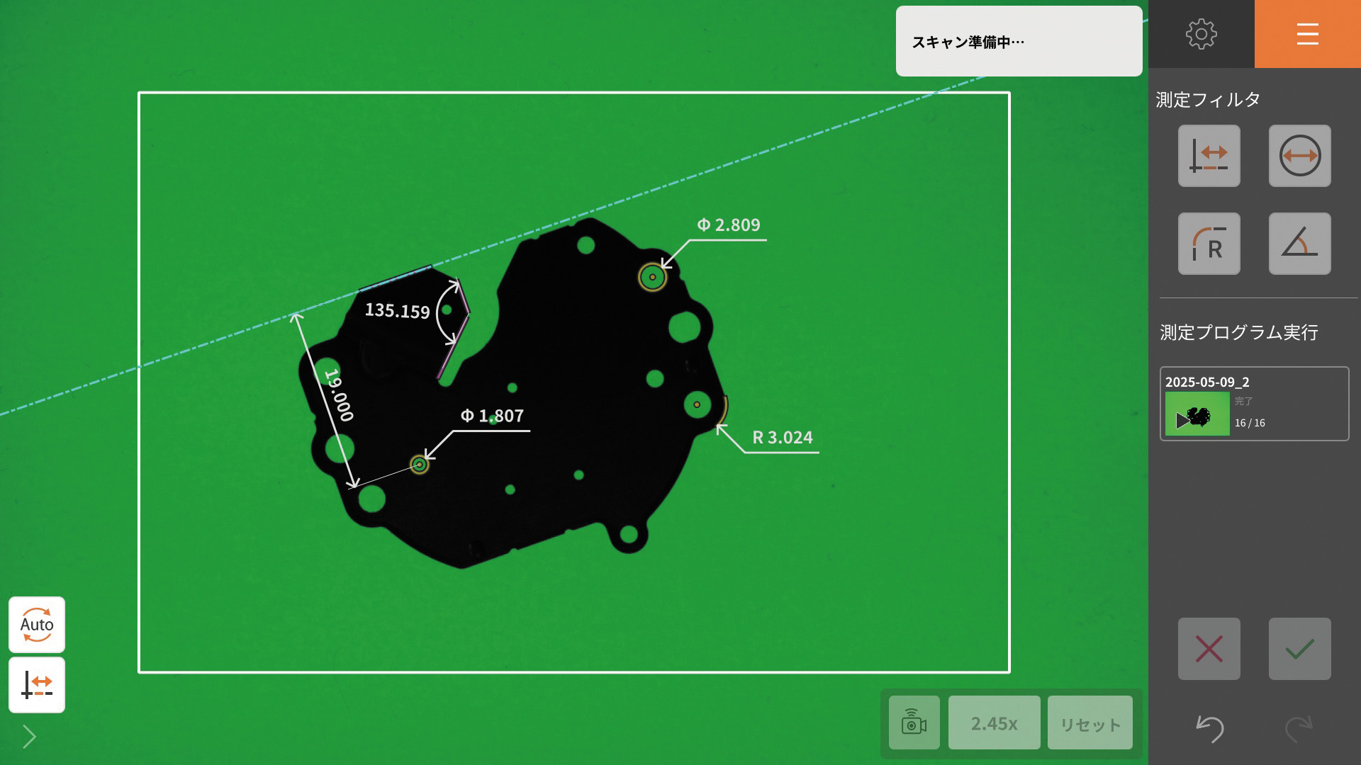

新開発の自動要素検出機能で、素早く簡単に測定手順を作成。ワークを置くだけで測定手順が自動再生し、位置や方向がラフに置かれたワークもすばやく形状認識・特定し、すぐに測定を実行します。
- 手軽
タッチパネルによりスキル不要の直感操作を実現。次に行う操作を案内するガイド表示により、初心者でも短時間で使いこなせます。
- 現場にフィット

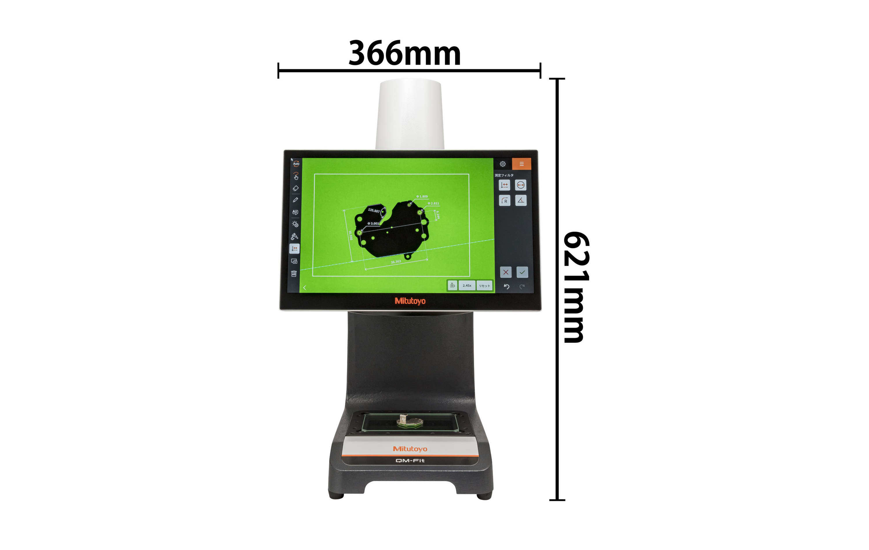

データ処理装置を内蔵し、従来の測定機と比べて大幅なコンパクト化を実現。専用設置台不要で場所を選ばず設置が可能です。
●仕様
| 測定範囲 | 115 mm×75 mm |
| 測定精度 | ±10 μm |
| 外観寸法 | W:366 mm×D:407 mm×H:621 mm |
| 本体質量 | 25 kg |
