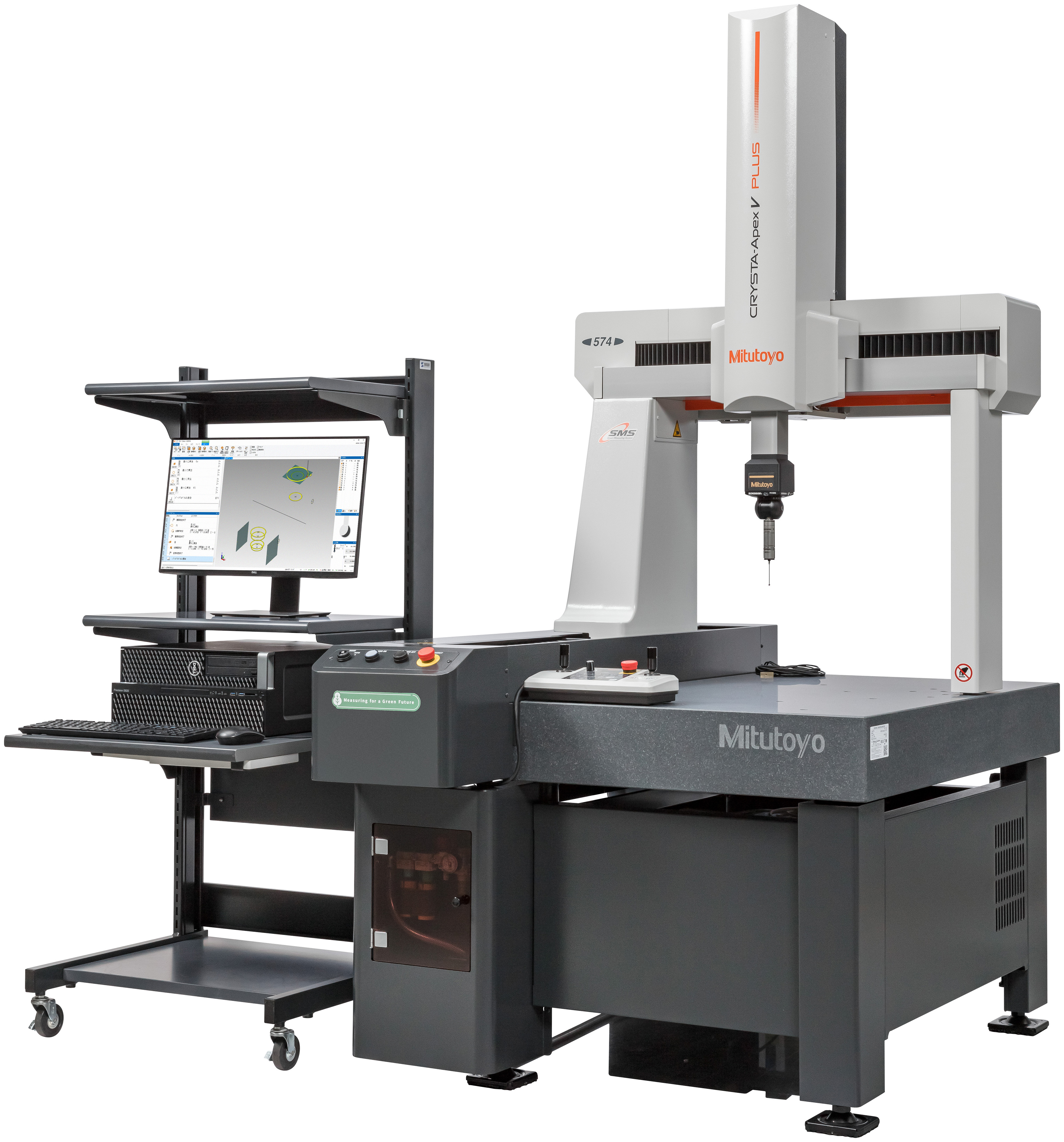

株式会社ミツトヨ(本社:川崎市高津区、代表取締役社長:沼田 恵明)は、CRYSTA-Apex V PLUSの販売を開始いたします。

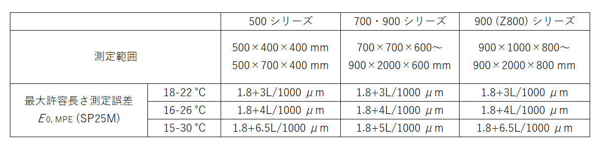

CRYSTA-Apex V PLUSシリーズは、ワールドワイドでご好評いただいている従来のCRYSTA-Apex V500, 700, 900シリーズをリニューアルし、精度保証温度範囲を従来の16~26℃から15~30℃へ拡大、エア低減機能を搭載することで近年増加しているニアライン需要にも対応するとともに、使用環境及び測定機本体の両面でランニングコストの削減・環境負荷の低減を実現しました。
温度変化の大きな環境では緻密な温度補正が重要となりますが、ミツトヨの三次元測定機は測定物の温度変化にあわせてリアルタイムに温度補正を行う「リアルタイム温度補正」や、測定原点と伸縮する原点を個別に設定できる「温度補正原点設定機能」を使用することで、信頼性の高い測定結果を得ることができます。
このような高度な温度補正機能と精度保証温度範囲の拡大により、例えば外気温の高い夏場であっても28℃前後の温度環境下で使用可能となるため、より現場に近い環境での測定需要にも対応いたします。
さらに、新搭載の 「エア低減機能」を標準搭載。待機時のエア供給を一時停止することで不必要なエア消費を抑え、稼働中の消費電力・環境負荷を大幅に低減いたします。
現在の測定機が求められている幅広い使用環境で高度な品質管理を実現するとともに環境負荷の低減・経済性の向上に貢献する新たなCRYSTA-Apex V PLUSシリーズを是非ご体感ください。
