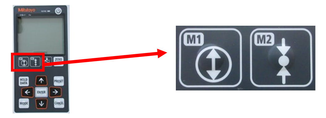

QM-Heightにある複数の測定モードのうち、「高さ測定」と「幅測定」モードについては問題ないが、
「内径測定」と「外径測定」モードを使用すると、測定値が大きくなる場合がある。
(画像左)操作パネル、(画像右)内径測定ボタン・外形測定ボタン
写真のボタンを押すと「内径」・「外径」の測定モードに入ります。このモードでの測定時にのみ測定値が大きくなる場合があります。

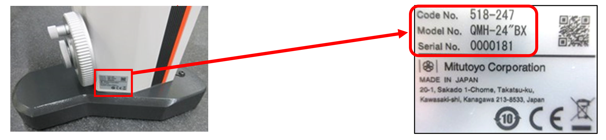

対象機種の確認方法について
(画像左)プレート表示位置、(画像右)プレート表示
プレート表示位置は本体正面から見て、プローブ上下ハンドル部の奥側(本体背面側)にあるプレート表示でご確認できます。
